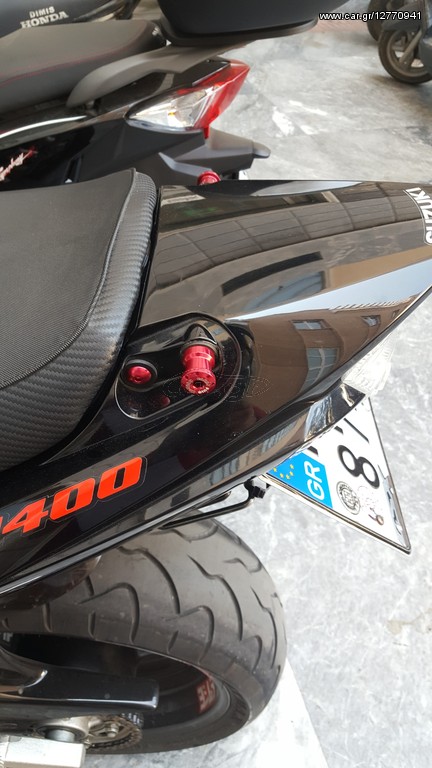

pitapola 3.498 Αναφορά μηνύματος Δημοσιεύτηκε Μάρτιος 5 , 2018 Τι ακριβως ειναι αυτο, σε τι χρησιμευει; Για να πιασεις το χταποδι; https://www.car.gr/classifieds/bikes/photos/12770941/ 1 Παράθεση Μοιράσου αυτό το μήνυμα Σύνδεσμος στο μήνυμα Μοιράσου σε άλλες ιστοσελίδες
ΓιωργοςΤΤ 2.996 Αναφορά μηνύματος Δημοσιεύτηκε Μάρτιος 5 , 2018 Για να βιδώσεις βάσεις για βαλίτσες. 1 Παράθεση Μοιράσου αυτό το μήνυμα Σύνδεσμος στο μήνυμα Μοιράσου σε άλλες ιστοσελίδες
