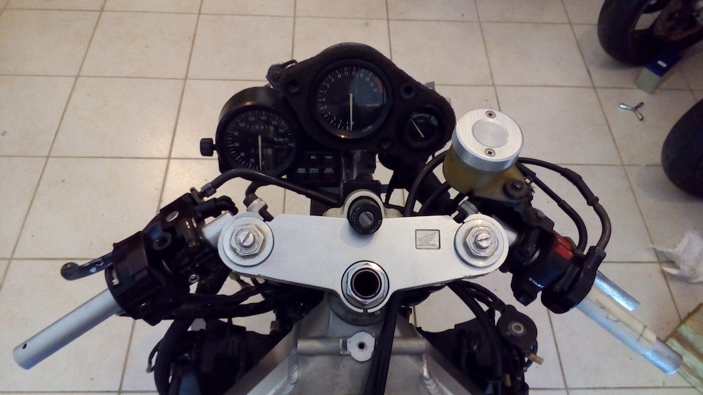

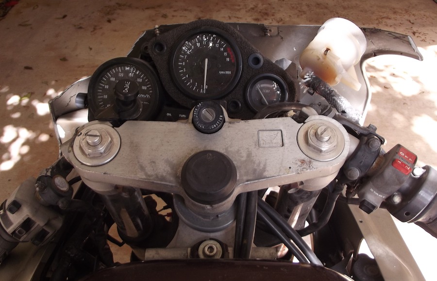

karellen 11.538 Αναφορά μηνύματος Δημοσιεύτηκε Μάιος 29 , 2017 Αλουμινένια τιμονόπλακα έχει μαύρα σημάδια από τα κλειδιά του προηγούμενου ιδιοκτήτη που σουρνόντουσαν πάνω της. Πώς φεύγουν αυτά,να δείξει το αλουμίνιο πάλι λαμπερό? Παράθεση Μοιράσου αυτό το μήνυμα Σύνδεσμος στο μήνυμα Μοιράσου σε άλλες ιστοσελίδες
FlyingInADream 10.284 Αναφορά μηνύματος Δημοσιεύτηκε Μάιος 29 , 2017 (τροποποιήθηκε) πριν 8 λεπτά, το μέλος karellen έγραψε: Αλουμινένια τιμονόπλακα έχει μαύρα σημάδια από τα κλειδιά του προηγούμενου ιδιοκτήτη που σουρνόντουσαν πάνω της. Πώς φεύγουν αυτά,να δείξει το αλουμίνιο πάλι λαμπερό? Λεπτό γυαλόχαρτο ε; Άμα θέλεις το κάνεις από τελείως καθρέπτη, μέχρι τραχύ αλουμίνιο. Από έτσι σε έτσι Δεν το έχει πιάσει η φωτό, αλλά μιμήθηκα και τις γραμμές του φρεζαρίσματος που είχε η αρχική επιφάνεια. Τροποποιήθηκε Μάιος 29 , 2017 από τον FlyingInADream 4 Παράθεση Μοιράσου αυτό το μήνυμα Σύνδεσμος στο μήνυμα Μοιράσου σε άλλες ιστοσελίδες
karellen 11.538 Αναφορά μηνύματος Δημοσιεύτηκε Μάιος 29 , 2017 Το τριβείο φυσικά δεν χωράει,θα το παλέψω με το χέρι. 1500ρι? Παράθεση Μοιράσου αυτό το μήνυμα Σύνδεσμος στο μήνυμα Μοιράσου σε άλλες ιστοσελίδες
FlyingInADream 10.284 Αναφορά μηνύματος Δημοσιεύτηκε Μάιος 29 , 2017 Για πολύ λαμπερό 1500ρι. Και 1000ρι κάνει δουλειά. ΒΓΑΖΕΙΣ την τιμονόπλακα, για να δουλέψεις. 1 Παράθεση Μοιράσου αυτό το μήνυμα Σύνδεσμος στο μήνυμα Μοιράσου σε άλλες ιστοσελίδες
