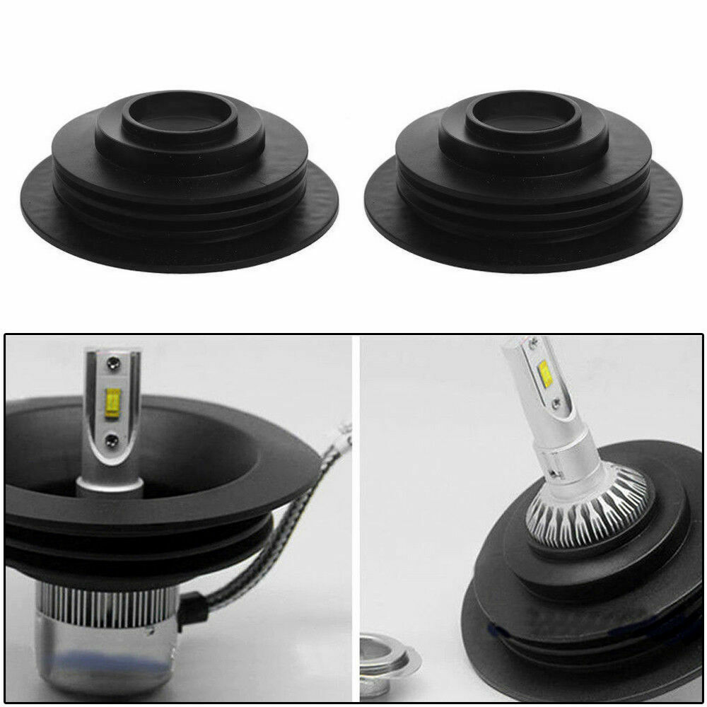

BlackDiamond 450 Αναφορά μηνύματος Δημοσιεύτηκε Μάρτιος 26 , 2020 Έχει αγοράσει κανένας κάτι αντίστοιχο ? Γιατί μια φορά τον χρόνο περίπου αλλάζω λάμπα διότι καίγεται η σκάλα που είναι μόνιμα αναμμένη ( πορείας / μικρή ) και σκεφτόμουν βάλω led αλλά δεν θέλω να αφαιρέσω εντελώς την "φούσκα" ούτε να την κόψω.... Σκέφτηκα μήπως υπάρχει κάτι που να κάνουμε δουλειά και βρήκα αυτά... https://www.ebay.com/sch/i.html?_from=R40&_trksid=m570.l1313&_nkw=suzuki+buld+h4+dust+cover+to+led&_sacat=0&LH_TitleDesc=0&_odkw=suzuki+bulb+h4+dust+cover&_osacat=0 Παράθεση Μοιράσου αυτό το μήνυμα Σύνδεσμος στο μήνυμα Μοιράσου σε άλλες ιστοσελίδες
klab 7.408 Αναφορά μηνύματος Δημοσιεύτηκε Μάρτιος 26 , 2020 Αγόρασε μια δεύτερη φούσκα να την κόψεις όσο χρειαστεί, φθηνές είναι. Στο δικό μου στην αρχή την έκοψα αλλά τελικά κατέληξα να την καταργήσω γιατί κάλυπτε την ψήκτρα της led. Παράθεση Μοιράσου αυτό το μήνυμα Σύνδεσμος στο μήνυμα Μοιράσου σε άλλες ιστοσελίδες
innova 04 7.945 Αναφορά μηνύματος Δημοσιεύτηκε Μάρτιος 26 , 2020 Σα τυφλό λάστιχο, για το φλοτέρ στο καζανακι ειναι.. Παράθεση Μοιράσου αυτό το μήνυμα Σύνδεσμος στο μήνυμα Μοιράσου σε άλλες ιστοσελίδες
BlackDiamond 450 Αναφορά μηνύματος Δημοσιεύτηκε Μάρτιος 26 , 2020 Αυτή φαίνεται να είναι ότι πιο κοντά στο σχήμα που έχει η γνήσια. https://www.ebay.com/itm/2pcs-Set-70mm-Car-H4-LED-Headlight-Rubber-Seal-Cap-Dust-Cover-Tools-Waterproof/202914612740?hash=item2f3ea74604:g:cToAAOSwI-heTcFc Μόνο πίσω μας ενδιαφέρει να έχει κενό ή και γύρο γύρο? Παράθεση Μοιράσου αυτό το μήνυμα Σύνδεσμος στο μήνυμα Μοιράσου σε άλλες ιστοσελίδες
klab 7.408 Αναφορά μηνύματος Δημοσιεύτηκε Μάρτιος 26 , 2020 Αυτές είναι αυτοκινήτου μπορεί να είναι μεγάλες. Ψάξε για την γνήσια να δεις πόσο έχει. Γύρο-γύρο είναι η ψήκτρα και πρέπει να μην καλύπτεται για να μπορεί να αποβάλει την θερμοκρασία. Παράθεση Μοιράσου αυτό το μήνυμα Σύνδεσμος στο μήνυμα Μοιράσου σε άλλες ιστοσελίδες
FlyingInADream 10.380 Αναφορά μηνύματος Δημοσιεύτηκε Μάρτιος 26 , 2020 πριν 12 λεπτά, το μέλος klab έγραψε: Γύρω-γύρω είναι η ψήκτρα και πρέπει να μην καλύπτεται για να μπορεί να αποβάλει την θερμοκρασία θερμότητα. Ιιιιιιι 666, ΙΙΙΙΙΙΙ 666! 2 Παράθεση Μοιράσου αυτό το μήνυμα Σύνδεσμος στο μήνυμα Μοιράσου σε άλλες ιστοσελίδες
klab 7.408 Αναφορά μηνύματος Δημοσιεύτηκε Μάρτιος 26 , 2020 1 Παράθεση Μοιράσου αυτό το μήνυμα Σύνδεσμος στο μήνυμα Μοιράσου σε άλλες ιστοσελίδες
achilleasv 774 Αναφορά μηνύματος Δημοσιεύτηκε Μάρτιος 26 , 2020 πριν 9 ώρες, το μέλος BlackDiamond έγραψε: Έχει αγοράσει κανένας κάτι αντίστοιχο ? Γιατί μια φορά τον χρόνο περίπου αλλάζω λάμπα διότι καίγεται η σκάλα που είναι μόνιμα αναμμένη ( πορείας / μικρή ) και σκεφτόμουν βάλω led αλλά δεν θέλω να αφαιρέσω εντελώς την "φούσκα" ούτε να την κόψω.... Σκέφτηκα μήπως υπάρχει κάτι που να κάνουμε δουλειά και βρήκα αυτά... https://www.ebay.com/sch/i.html?_from=R40&_trksid=m570.l1313&_nkw=suzuki+buld+h4+dust+cover+to+led&_sacat=0&LH_TitleDesc=0&_odkw=suzuki+bulb+h4+dust+cover&_osacat=0 Αν βάλεις led πρώτα βάζεις τη βάση μετα τη φούσκα και μετα τη λάμπα χωρίς να κόψεις το λάστιχο. Παράθεση Μοιράσου αυτό το μήνυμα Σύνδεσμος στο μήνυμα Μοιράσου σε άλλες ιστοσελίδες
