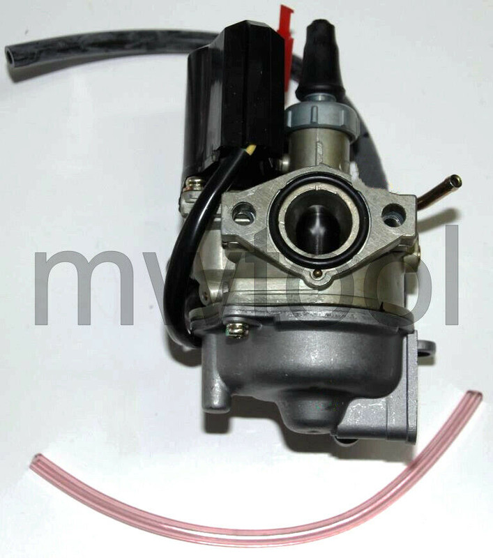

FlyingInADream 10.379 Αναφορά μηνύματος Δημοσιεύτηκε Αύγουστος 21 , 2019 (τροποποιήθηκε) ψαχνοντας ''καρμπυρατερ lead 50'' στο google πάντως, βγάζει αυτά https://www.google.com/search?q=καρμπυρατερ+lead+50&safe=off&rlz=1C5CHFA_enGR718GR720&source=lnms&tbm=isch&sa=X&ved=0ahUKEwi6jvDe_ZPkAhVB1qYKHU12Bm4Q_AUIESgB&biw=1382&bih=666 τα οποία μια καλή εικόνα ΤΙ είναι το καρμπυρατέρ και ΠΟΥ ειναι στο δίτροχο, στην δίνουνε. Ενώ στο ίδιο το φόρουμ, έχουν ποσταριστεί πολλά θέματα για καρμπυρατέρ, όπως αυτό εδώ, που είναι αρκετά παρεμφερές με το δικό σου Τροποποιήθηκε Αύγουστος 21 , 2019 από τον FlyingInADream Παράθεση Μοιράσου αυτό το μήνυμα Σύνδεσμος στο μήνυμα Μοιράσου σε άλλες ιστοσελίδες

jack 4 Αναφορά μηνύματος Δημοσιεύτηκε Αύγουστος 22 , 2019 (τροποποιήθηκε) Προσπάθησα αλλά δεν κατάφερα και πολλά. Δεν κατάλαβα με σιγουριά ποιο ήταν το καρμπυρατέρ. Υπέθεσα πως ήταν αυτό Προσπάθησα να βγάλω την παλιά βενζίνη αλλά όταν έβγαλα ένα σωληνάκι που έμοιαζε για τέτοιο δεν έσταξε ούτε σταγόνα: ίσως αυτό να το κάνει ένα από τα άλλα σωληνάκια Τροποποιήθηκε Αύγουστος 30 , 2019 από τον ksino1100 Edit photo links για άμεση εμφάνιση Παράθεση Μοιράσου αυτό το μήνυμα Σύνδεσμος στο μήνυμα Μοιράσου σε άλλες ιστοσελίδες

innova 04 7.945 Αναφορά μηνύματος Δημοσιεύτηκε Αύγουστος 22 , 2019 Οι φωτό, ειναι αποκαλυπτικές. Η θλιβερή όψη του lead, προιδεάζει για άσχημα μαντάτα. Με μια ματιά πάντως σε μάστορα που σκαμπάζει, εχει πιθανότητες να αναστηθει. Το πρόβλημα ειναι οτι η ΔΙΚΗ σου κοστολόγηση, δεν συμβαδίζει με την πραγματικότητα, Θα χρειαστει 150-200ε στο νερό. Τα εργατικά μόνο για να δουλέψει κάποιος εκει κάτω, ειναι τα μισα λεφτά. Προσπάθησε να το πλύνεις ωστε να ειναι καθαρός ο χωρος του μοτέρ πριν πας συνεργείο, και θα καταλάβεις τι εννοώ. Με μια γρηγορη ματιά, εντόπισα να λείπει βίδα σύνδεσης λαιμού καρμπυρατερ-μοτέρ... 2 Παράθεση Μοιράσου αυτό το μήνυμα Σύνδεσμος στο μήνυμα Μοιράσου σε άλλες ιστοσελίδες
ksino1100 13.310 Αναφορά μηνύματος Δημοσιεύτηκε Αύγουστος 22 , 2019 Απ' τις φωτό κ μόνο, μη ξεκινήσεις καν. Κράτα τα λεφτα σου να βρεις ένα οικονομικό μηχανάκι που λειτουργεί 1 Παράθεση Μοιράσου αυτό το μήνυμα Σύνδεσμος στο μήνυμα Μοιράσου σε άλλες ιστοσελίδες
