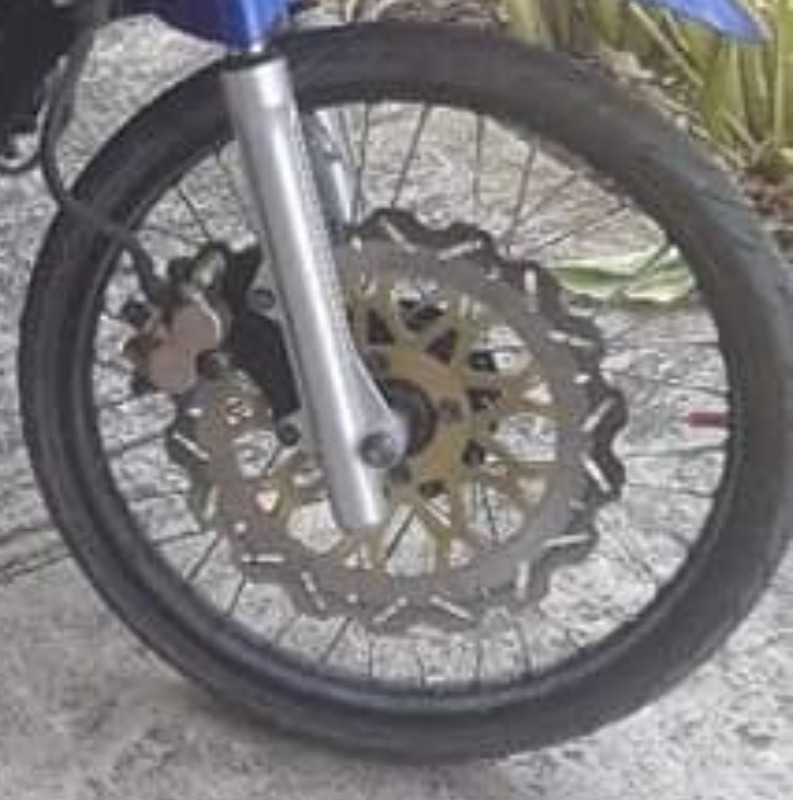

ChrisM 36 Αναφορά μηνύματος Δημοσιεύτηκε Αύγουστος 25 , 2019 Έχει δοκιμάσει κανείς δισκοπλακες X-gear?Αποσο έψαξα είναι ελληνικής κατασκευής. Σκεφτόμουν να βαλω μια 300mm που βρήκα από αυτή τη μάρκα καθώς ειναι η μόνη 300 για το μηχανάκι μου που δεν ειναι πλευστη (δεν τα πολυεμπιστευομαι τα πιρτσινια που έχουν οι αλλες 300ρες) . Λέτε να την δοκιμάσω και αν δεν , να γυρίσω ξανα σε απλή 220 ή ειναι τόσο χάλια που δεν αξίζει ουτε τα 40 ευρω? Παράθεση Μοιράσου αυτό το μήνυμα Σύνδεσμος στο μήνυμα Μοιράσου σε άλλες ιστοσελίδες
Antreasss 228 Αναφορά μηνύματος Δημοσιεύτηκε Αύγουστος 26 , 2019 για το ιννοβα μια χαρα θα ειναι (ειχα βαλει στο freewind Που ειχα καποτε)...απο μεσαιου κυβισμου και πανω δεν κανει Παράθεση Μοιράσου αυτό το μήνυμα Σύνδεσμος στο μήνυμα Μοιράσου σε άλλες ιστοσελίδες
ChrisM 36 Αναφορά μηνύματος Δημοσιεύτηκε Αύγουστος 27 , 2019 (τροποποιήθηκε) Την 26/8/2019 at 4:21 ΠΜ, το μέλος Antreasss έγραψε: για το ιννοβα μια χαρα θα ειναι (ειχα βαλει στο freewind Που ειχα καποτε)...απο μεσαιου κυβισμου και πανω δεν κανει Απλά έχω δεί οτι με τον αποστάτη που μπαίνει στην δαγκάνα, τα τακάκια πατανε πολύ έξω πανω στην δισκοπλακα. Δεν δημιουργεί κάποιο θεμα αυτό? (Σε ολες τις 300ρες βλέπω οτι πατανε τα τακάκια τέρμα εξωτερικά της δισκοπλακας). Δεν με ενδιαφέρει να το βαλω για εμφάνιση αλλα για μια μικρή βελτίωση στο φρένο μιας και ετσι κ αλλιως παω για αλλαγή δισκοπλακας Τροποποιήθηκε Αύγουστος 27 , 2019 από τον ChrisM Παράθεση Μοιράσου αυτό το μήνυμα Σύνδεσμος στο μήνυμα Μοιράσου σε άλλες ιστοσελίδες
karellen 11.557 Αναφορά μηνύματος Δημοσιεύτηκε Αύγουστος 27 , 2019 Φυσικά δημιουργεί θέμα και μάλιστα μεγάλο,θα έχεις μισό φρενάρισμα δηλ. χάλια.Τα τακάκια πρέπει να πιάνουν όλη την επιφάνεια της πλάκας. Παράθεση Μοιράσου αυτό το μήνυμα Σύνδεσμος στο μήνυμα Μοιράσου σε άλλες ιστοσελίδες
HLIAS 7.581 Αναφορά μηνύματος Δημοσιεύτηκε Αύγουστος 27 , 2019 πριν 1 ώρα, το μέλος karellen έγραψε: Φυσικά δημιουργεί θέμα και μάλιστα μεγάλο,θα έχεις μισό φρενάρισμα δηλ. χάλια.Τα τακάκια πρέπει να πιάνουν όλη την επιφάνεια της πλάκας. Κι όμως παραδόξως βελτιώνεται το φρενάρισμα, λόγω μεγαλύτερης διαμέτρου. Φυσικά και είναι σωστό έτσι όπως το θέτεις Νικόλα αλλά μια μικρή διαφορά την βλέπεις. Αν πάταγε ολόκληρο θα ήταν άγκυρες βεβαίως βεβαίως Τσεκαρισμένο σε κρύφτο 105 1 Παράθεση Μοιράσου αυτό το μήνυμα Σύνδεσμος στο μήνυμα Μοιράσου σε άλλες ιστοσελίδες
Antreasss 228 Αναφορά μηνύματος Δημοσιεύτηκε Αύγουστος 27 , 2019 βελτιωση δε ξερω αν δεις παντως εγω οταν τα αλλαξα η μαμα ηταν χαλια με αυτες σταματουσε μια χαρα Παράθεση Μοιράσου αυτό το μήνυμα Σύνδεσμος στο μήνυμα Μοιράσου σε άλλες ιστοσελίδες
ChrisM 36 Αναφορά μηνύματος Δημοσιεύτηκε Αύγουστος 27 , 2019 Το μόνο που με προβληματίζει ειναι αυτο, το οτι πατάει τέρμα άκρη το τακάκι. Λεω απλα να το δοκιμάσω και αν δεν μου κατσει θα παρω μια στις μαμά διαστάσεις. Πιο πολύ ήθελα να μάθω για την εταιρία αν ειναι οκ σε ποιότητα Παράθεση Μοιράσου αυτό το μήνυμα Σύνδεσμος στο μήνυμα Μοιράσου σε άλλες ιστοσελίδες
ksino1100 13.310 Αναφορά μηνύματος Δημοσιεύτηκε Αύγουστος 28 , 2019 Βέβαια αν αυξηθεί κι άλλο η τριβή, θα εμφανιστούν προβλήματα ακαμψίας στο πιρούνι αλλά κ μειωμένης πρόσφυσης στο λάστιχο. Παράθεση Μοιράσου αυτό το μήνυμα Σύνδεσμος στο μήνυμα Μοιράσου σε άλλες ιστοσελίδες
ChrisM 36 Αναφορά μηνύματος Δημοσιεύτηκε Αύγουστος 28 , 2019 Ρώτησα αλλο ένα παιδί με την ίδια ακριβώς δισκοπλακα στο καρμπυρατέρ ιννοβα ειπενκαι αυτός οτι ειχε πολύ καλύτερο φρένο με αυτήν. Οταν τελειώσουν τα τακάκια λοιπόν θα μπει πάνω και βλέπουμε Παράθεση Μοιράσου αυτό το μήνυμα Σύνδεσμος στο μήνυμα Μοιράσου σε άλλες ιστοσελίδες
VaG3 1.354 Αναφορά μηνύματος Δημοσιεύτηκε Αύγουστος 31 , 2019 (τροποποιήθηκε) Τηλεδιάγνωση αλέρτ! παπια 125 είτε με 26άρι καρμπυρατέρ είτε το μαμά πάνω δεν πάει πάνω απο 75 χλμ gps! Βαλβιδες ρύθμισα πριν κανένα μήνα. Δισκάκια-ελατήρια άλλαξα πριν ένα χρόνο αν και φαίνεται ότι μου κάνουν πάλι κόλπα.. Τι άλλο μπορεί να είναι? bonus video για το τι ακούγεται πριν ανοιχτεί σε 15 μέρες περίπου απο σήμερα.. Τροποποιήθηκε Αύγουστος 31 , 2019 από τον VaG3 Παράθεση Μοιράσου αυτό το μήνυμα Σύνδεσμος στο μήνυμα Μοιράσου σε άλλες ιστοσελίδες
andreaspetr 262 Αναφορά μηνύματος Δημοσιεύτηκε Σεπτέμβριος 1 , 2019 Την 27/8/2019 at 4:36 ΜΜ, το μέλος ChrisM έγραψε: Απλά έχω δεί οτι με τον αποστάτη που μπαίνει στην δαγκάνα, τα τακάκια πατανε πολύ έξω πανω στην δισκοπλακα. Δεν δημιουργεί κάποιο θεμα αυτό? (Σε ολες τις 300ρες βλέπω οτι πατανε τα τακάκια τέρμα εξωτερικά της δισκοπλακας). Δεν με ενδιαφέρει να το βαλω για εμφάνιση αλλα για μια μικρή βελτίωση στο φρένο μιας και ετσι κ αλλιως παω για αλλαγή δισκοπλακας ειναι θεμα της βασης που δινουν μαζι,τα τακακια ομως πατανε συνηθως ολοκληρα στην δικοπλακα. Παράθεση Μοιράσου αυτό το μήνυμα Σύνδεσμος στο μήνυμα Μοιράσου σε άλλες ιστοσελίδες
ChrisM 36 Αναφορά μηνύματος Δημοσιεύτηκε Σεπτέμβριος 1 , 2019 πριν 3 ώρες, το μέλος andreaspetr έγραψε: ειναι θεμα της βασης που δινουν μαζι,τα τακακια ομως πατανε συνηθως ολοκληρα στην δικοπλακα. Εχω δει και με αλλες διαφορετικές βάσεις (ανταπτορες) οτι το ιδιο αποτέλεσμα εχει σε ολα τα παπιά. Αν πατάει ολο το τακάκι αλλά απλά πατάει τέρμα άκρη δεν νομίζω να υπάρχει κάποιο πρόβλημα. Το θεμα ειναι αν δεν πατάει ολο πάνω Παράθεση Μοιράσου αυτό το μήνυμα Σύνδεσμος στο μήνυμα Μοιράσου σε άλλες ιστοσελίδες
noodles 6.082 Αναφορά μηνύματος Δημοσιεύτηκε Σεπτέμβριος 1 , 2019 πριν 15 ώρες, το μέλος ChrisM έγραψε: Εχω δει και με αλλες διαφορετικές βάσεις (ανταπτορες) οτι το ιδιο αποτέλεσμα εχει σε ολα τα παπιά. Αν πατάει ολο το τακάκι αλλά απλά πατάει τέρμα άκρη δεν νομίζω να υπάρχει κάποιο πρόβλημα. Το θεμα ειναι αν δεν πατάει ολο πάνω μη βαλεις τετοιο δισκο! η βαση σε ολους τους κινεζικους ειναι ιδια (οπως η μαυρη στη πανω φωτο) και δε ταιριαζει σωστα. πολλοι βαζουν 2 λαμακια αντι για τη βαση αυτη για να ερθει η δαγκανα στο σωστο σημειο. αν εχεις τα $$ βαλε braking, σιγουρη και η καλυτερη λυση, αλλιως γνησιο δισκο ιδιας διαμετρου με τον εργοστασιακο. με καλο τακακι και φρεσκο υγρο, εχεις υπεραρκετο μπροστινο φρενο... 1 Παράθεση Μοιράσου αυτό το μήνυμα Σύνδεσμος στο μήνυμα Μοιράσου σε άλλες ιστοσελίδες
