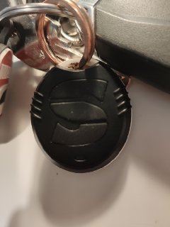

GeorStrat 5450 Αναφορά μηνύματος Δημοσιεύτηκε Απρίλιος 4 , 2020 Ωραιος,διαλεξε μια μερια που να μην ειναι προσβασιμη αμεσα (πχ κατω απ τη σελα) καθωςειναι απ τα πρωτα σημεια που ελεγχουν. Το παινεις με τα tie wrap που εχει μεσα η συσκευασια και απλα το συγχρονιζεις. Το "κλειδι" λενε οτι ειναι ευαισθητο και σπαει στο σημειο που μπαινει στο μπρελοκ. 1 Παράθεση Μοιράσου αυτό το μήνυμα Σύνδεσμος στο μήνυμα Μοιράσου σε άλλες ιστοσελίδες
ΩΡΙΩΝ 5568 Αναφορά μηνύματος Δημοσιεύτηκε Απρίλιος 5 , 2020 Το εχω δυο περιπου χρονια .Αρκετα διακριτικο και σχετικα απροβληματιστο .Θελει καποια ενασχοληση για να εξοικειωθεις με την λειτουργια του application μεσω του οποιου το χειριζεσαι.Προβληματα που ειχα με false alarm ,αφορουσαν την θεση της μπαταριας μεσα στο κλειδι και διορθωθηκαν μεσω οδηγιων της εφαρμογης.https://play.google.com/store/apps/details?id=com.monimoto.android&hl=el. 1 Παράθεση Μοιράσου αυτό το μήνυμα Σύνδεσμος στο μήνυμα Μοιράσου σε άλλες ιστοσελίδες

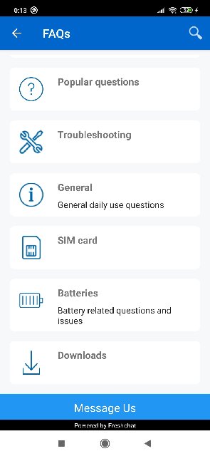

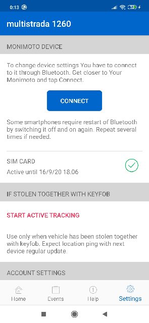

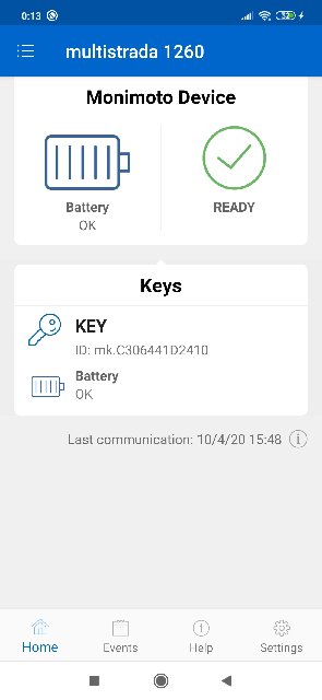

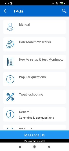

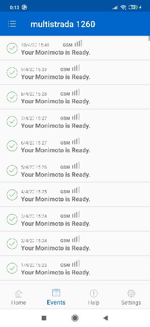

ΩΡΙΩΝ 5568 Αναφορά μηνύματος Δημοσιεύτηκε Απρίλιος 10 , 2020 Δεν πολυπροσεχω τα αναλωσιμα. Οι μπαταριες του gps κανα 8-9 μηνο νομιζω σε φουλ λειτουργια ,αλλα οταν θελει αλλαγμα σε ειδοποιει.Η μπαταρια του κλειδιου μαλλον το ιδιο.Επισης καθε χρονο θελει κανα 25-30 ευρω για ενεργοποιηση καρτας sym που την κανεις μεσω της εφαρμογης του monimoto . το περιβαλον εργασιας της εφαρμογης ειναι αυτο 2 Παράθεση Μοιράσου αυτό το μήνυμα Σύνδεσμος στο μήνυμα Μοιράσου σε άλλες ιστοσελίδες
