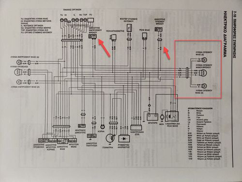

Deluxe 208 Αναφορά μηνύματος Δημοσιεύτηκε Ιανουάριος 16 , 2021 Μιας και θίξατε το θέμα έχω και εγώ μια απορία περι φλάς. Είχα αγοράσει μια κινεζία απο Ali, που ηταν ταυτοχρονα led "ημέρας" και sequential flash (λωρίδες led δηλαδή) απο περιέργεια. Απλά εγώ πήρα κόκκινο χρωμα σαν Led ημέρας γιατι το ήθελα για το πίσω φανάρι. Οταν ήρθαν και τα δοκίμασα να τα παντρέψω βρήκα απο το σχέδιο ποιο καλώδιο ανάβει εν τέλει το φως του Stop και όχι της μόνιμης πορείας και τα εριξα επάνω. Κοινό (+ )ώστε να ανάβουν ταυτόχονα με το πίσω φως του Stop. Βάζω και το (-) λοιπόν κοινό και το δοκιμάζω. Το αποτέλεσμα ηταν να λειτουργεί σωστά και να ανάβουν μαζί με την κανονική λυχνία stop αλλα όταν άναβα φλας , το ένα λειτουργούσε σωστά και ταυτοχρονα μου αναβοσβηνε και το άλλο σε χρώμα κόκκινο αντι για πορτοκαλί. Σαν να έχω παρδαλά αλάρμ με άλλα λόγια. Εν τέλει μετά απο δοκιμές , με (-) σε διαφορετικό σημείο του σασί λειτούργησαν! Με την δική του φλασίερα. Να υποθέσω οτι είχε να κάνει με κάποιες διόδους που δέν υπάρχουν στα φθηνά αυτα Led? Τα φώτα/φλάς σας παρακαλω! Παράθεση Μοιράσου αυτό το μήνυμα Σύνδεσμος στο μήνυμα Μοιράσου σε άλλες ιστοσελίδες
ΓιωργοςΤΤ 2.996 Αναφορά μηνύματος Δημοσιεύτηκε Ιανουάριος 16 , 2021 Για να σου πω την αλήθεια δεν μπορώ να καταλάβω ούτε τι αγόρασες, ούτε τι ήθελες να κάνεις με αυτό, ούτε που το συνδεσες ούτε τι δεν πήγε καλά. Παράθεση Μοιράσου αυτό το μήνυμα Σύνδεσμος στο μήνυμα Μοιράσου σε άλλες ιστοσελίδες
Deluxe 208 Αναφορά μηνύματος Δημοσιεύτηκε Ιανουάριος 16 , 2021 (τροποποιήθηκε) πριν 28 λεπτά, το μέλος ΓιωργοςΤΤ έγραψε: Για να σου πω την αλήθεια δεν μπορώ να καταλάβω ούτε τι αγόρασες, ούτε τι ήθελες να κάνεις με αυτό, ούτε που το συνδεσες ούτε τι δεν πήγε καλά. Πρέπει να ήμουν κατατοπιστικότατος o άτιμος. Αυτό ήταν. Και το τοποθέτησα μέσα στο υπάρχων φανάρι χωρίς να αφαιρέσω κάτι άλλο. Με την βοήθεια του παρακάτω : όπου W/B είναι το σήμα απο τα 2 φρένα, B/W το κοινό (-) και αντίστοιχα τα (+) για κάθε φλας. Ελπίζω να έγινα πιο κατανοητός. Στην λωρίδα Led οταν παίρνει τάση το κόκκινο καλώδιο, ανάβει κόκκινο. Οταν πάρει ταυτόχρονα κόκκινο και κίτρινο ή μόνο το κίτρινο τάση θα ανάψει το φλας. Τροποποιήθηκε Ιανουάριος 16 , 2021 από τον Deluxe Παράθεση Μοιράσου αυτό το μήνυμα Σύνδεσμος στο μήνυμα Μοιράσου σε άλλες ιστοσελίδες

ΓιωργοςΤΤ 2.996 Αναφορά μηνύματος Δημοσιεύτηκε Ιανουάριος 16 , 2021 @Deluxe Προφανώς το πρόβλημα ήταν ότι δεν είναι σχεδιασμένα να δουλεύουν με κοινή γείωση. Δεν είναι απίθανο να υπήρχε κανένα Gremlin στην εσωτερική συνδεσμολογία της ταινίας, γιατί στον Ινδικό ωκεανό πιάνουν φουρτούνες και οι άνθρωποι δεν μπορούν να κολλήσουν σωστά τα κυκλώματα @costikos Για να μειώσεις την αντίσταση ενός κυκλώματος, πρέπει να προσθέσεις αντιστάσεις παράλληλα μεταξύ τους. Στην ουσία δημιουργείται "νέος δρόμος" για το ρεύμα. Αυτό που πετυχαίνουμε είναι να φέρουμε την ένταση του ρεύματος στην αρχική τιμή (ή όσο πιο κοντά γίνεται). 1 Παράθεση Μοιράσου αυτό το μήνυμα Σύνδεσμος στο μήνυμα Μοιράσου σε άλλες ιστοσελίδες
