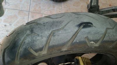

καλησπερα στην παρεα. μπενω στο θεμα. Θελω αν αλαξω λαστιχα στον λυκο... Εχω να κανω πολλα χλμ ταξιδι 300+300 χλμ πηγαινε ελα και βολτες διακοπες κτλ αρα 1500 χλμ συνολο στις διακοπες στανταρ μεσα στου επομενους 1.5 μηνες.... Φοραω ακομα τα maxxis που ειχε απο μαμα... δεν ξερω εμενα αυτα τα λαστοιχα δεν με απογοιτευσανε και πλαγιαζα και ετρεχα και τα παντα.... δεν ξερω γιατι τα κραζουν ετσι... ενιγουει :P θελω να αλλαξω λαστιχα λοιπον γιατι ιδικα το πισω ευτασε στο σημαδακι που εχει μεσα στο αυλακομα.... και αυτο σημενει οτι παει γαι αλλαγη... το μπροστα εχει ακομα τακουνακι δεν ειναι σαν το πισω... αλλα λεω αν τα αλλαξω τελικα να τα αλλαξω και τα δυο μαζι να γινει σωστη δουλεια..
Σας παραθετω φωτο με το πισω λαστιχο... Θελω να μου πειτε συμφονα με χλμ που σας ειπα οτι προκοιτε να κανω (μπορει να ειναι και περισσοτερα λιγοτερα σιγουρα οχι) και με την κατασταση του λαστοιχου αν αξιζει να τα αλλαξω ειτε οχι... 200 ευρω θελω και οι εποχες δυσκολες... αρα τι κανω τα αφηνω βγαζω καλοκαιρι στο χωριο ανετα και τα αλλαζω μετα η τα αλλαζω πριν φυγω?
Υποψην πλαγιαζω μονημα και το παω οσο παει....
Απλα δεν εχω ξανααλλαξει λαστοιχα σε μηχανη δεν εχω ασχοληθει ποτε και δεν ξερω τι με συμφερει την στιγμη αυτη... Οποια συμβουλη ευπροσδεκτη

να τα αλλάξεις. και εγώ άλλαξα πριν ένα μήνα, δεν έχει σημασία το καλοκαίρι...το λάστιχο που έχεις έχει τελειώσει. θα δεις τραγική διαφορά.
και εγώ έβαλα τα s20. είναι πολύ καλά, ζεσταίνονται γρήγορα, κρατάνε και έχουν σχετικά αργή κορώνα. Στον αντίποδα, περίπου στα ίδια λεφτά, λίγο πιο πάνω, παίζουν τα diablo rosso 2 που είναι πιο σπορ και πιο γρήγορα σαν κορώνα. Κατά τα άλλα, τα s20 έχουν αισθητά πιο σκληρό σκελετό από τα rosso και αυτό περνάει στς λακούβες. Και τα δύο τα θεωρώ παραπλήσια, δεν έχω καταλάβει ακόμη γιατί τόσο Hype για τα σ20.
Στην πρώτη σου εκδρομή, κατέβασε 2-3psi τις πιέσεις, εμπρός και πίσω, κάνε την εκδρομή και τα λάστιχά σου θα ξαναζωντανέψουν.
Προσωπικά, αν ήμουν στη θέση σου, δε θα τα άλλαζα τώρα, το βάθος πέλματός σου συνδυαστικά με την έλλειψη δύναμης, είναι εύκολο να σου δώσουν έναν αέρα 3±Kkm
Και τον Οκτώβρη, αλλάζεις και τα δύο, με ένα ζευγάρι S20 να δεις εντελώς διαφορετικό μηχανάκι!

με ποια λογικη? οτι παταει περισσοτερο κατο? μακαρι να δοσουν τοσα χλμ θα ειμαι φουλ καλημενος μς 3κ χλμ. και οταν γυρησω ταλαζω
για λαλατε κιαλες γνωμες ρε παιδες να εχω μια ποιο σφερικη αποψη μπας και ξεσκαλοσω να δω τι θα κανω. αντε γιατι 20 φευγω να δω τι θα κανω. 200 ευρω ειναι αυτα ρε γαμω το
Έλα, σκάσε το 200άρι και θα ευχαριστηθείς τα καλοκαιρινά σου χιλιόμετρα. Τα λάστιχά σου φαίνονται τελειωμένα, θα συμφωνήσω με τον o_xlapatsas :_thumbsup:
ναι σαναχεται δικιο παιδια.... σημερα γυρνοντας απο σινεμα πατησα μια γραμη νερου στην ασφαλτο και σκορτσαρε σαν τρελο σαν να ειχα 1000cc ενιωσα ........ που λογος για πλαγιασμα.... χθες πηγα λαγονιση και σκευτομουν οτι εχω μαπα λαστιχα και απο το ψυχολογηκο δεν μπορουσα να στριψω
Ψυχολογικό είναι.
Τα λάστιχά σου δεν έχουν κλείσει καν τον 1ο τους χρόνο!!! Μη τρελαθούμε κιόλας.........
Πλύνε το μηχανάκι και καθάρισε καλά (με σφουγγάρι και σαπούνι) τα λάστιχά σου. Πλαϊνά και κυρίως πέλμα. Πολύ καλά.
Χαμήλωσε τις πιέσεις στα λάστιχά σου, τώρα που το σκέφτομαι παραπάνω από 2-3psi. Κατέβασέ τες 5psi.
Βγες εθνική κάνε 30km πήγαινε και 30 επιστροφή, με σβέλτο ρυθμό, όχι τελικές, χωρίς στάση. Πχ με 120km/h σταθερά.
Θα ξαναζωντανέψουν τα λάστιχά σου. Θα φύγει η ξερή επιφάνεια και θα ζωντανέψει το λάστιχο.
Το πέλμα, σου βγάζει άνετα ±3ΚKm, οπότε πήγαινε τις βόλτες σου και Οκτώβρη βάζεις τη φρεσκαδούρα.
Υ.Γ.1: Χαμηλώνεις τις πιέσεις γιατί αφενός πατάει περισσότερο πέλμα στην άσφαλτο και όταν γέρνεις θα πατήσει περισσότερο στο πλάι (γιατί τώρα έχεις αρκετά μεγάλα chicken strips). Επίσης με χαμηλότερες πιέσεις, το λάστιχο θα σηκώσει ευκολότερα θερμοκρασία και θα ζεσταθεί ομοιόμορφα ακόμα και σε μικρή διαδρομή.
Υ.Γ.2: Τα γλιστρήματα οφείλονται περισσότερο στην αύξηση θερμοκρασίας της ασφάλτου και την πούδρα σκόνης, παρά στα λάστιχά σου. Ναι ένα φρέσκο λάστιχο θα έκανε καλύτερη δουλειά αλλά με λίγη προσοχή (οδηγείς υποψιασμένος) κάνεις τη δουλειά σου άνετα.
θα βγαλει καποια χλμ ακομα με ασφαλεια, εχεις αρκετο πελμα. κανε οτι ειπε ο ksino πιο πανω. που να δεις κατι αλλους σε 1000αρια ss των οποιων τα λαστιχα εχουν γινει σλικ (ενω ειναι με χαραξη κανονικα) να λενε πως θα βγαλει και αλλα χλμ μεχρι να το αλλαξουν :)
παιδια τα γαμησα χθες στο μπερν αουτ ταλιωσα και πηγα ταλαξα... στο μπερν ουτε 1 λεπτο δεν αντεξαν μεχρι να γινουν χωμα αρα δεν ειχαν και πολυ..... ετσι και αλλιως ειχε μπαλομα το λαστιχο και λεω Ηρακλη αλλαξε τα να εχεις το κεφαλι σου ησυχο να μπορεις να πλαγιαζεις σαν ανθρωπος..... και λεω μιας και θα τα αλλαξω να τα καγκουρεψω λιγω :P τωρα πρεπει να τα στοσω και λοιπα και το βαριεμαι αυτο το πραμα .... τεσπα.... σας ευχαριστω ολους
Για ένος έτους λάστιχα και τόσο απάτητα κακώς τα άλλαξες για μένα.
έβγαζαν άνετα το καλοκαίρι,μη σου πω και χειμώνα άνω στο μηχανάκι σου,αν έκανες αυτά που σου είπε ο Ksino.

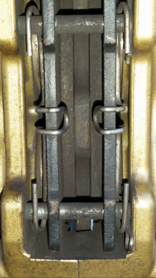

το ξερω φιλε. τα αλαξα για το ψυχολογηκο ποιο πολυ. και εκτως αυτου κανω πολυ εντονη οδηγηση δεν παω σαν ανθρωοπως περα που στο χωριο εχει κατι δρομους αστα να πανε.... και λεω ας τα αλλαξω δεν πηραζει τωρα τα αλλαξα. επισησης κατι κουλο . τορα που αλλαξα λαστοιχα για καποιον λογο το μπροστα φρενο ειναι ποιο σκληρο ποιανει ποιο ψιλα ειανι ποιο δυνατο. δεν νομηζω να ειναι η ιδεα μου. πεζει επιδη αφερεσε τον τροχο κατι να εγινε με τα τακακια ?η τους πιρους?

τα τακακια εφαπτουν σωστα πανω στους δισκους? τα εμβολα της δαγκανας εξεχουν ολα το ιδιο? καπου πρεπει να ειναι το προβλημα.
Σήκωσε τον εμπρός τροχό στον αέρα και δεν αν περιστρέφεται εύκολα ή είναι μόνιμα φρεναριστός.
Μάλλον θα χρειαστεί να βγάλετε τη δαγκάνα για να ανοίξετε σωστά τα έμβολα.
+1 και καθαρισε τα εμβολα με wd40 η καποιο παρομοιο σπρει. B)
ΌΟΟΧΧΧΧΧΙΙΙΙΙΙ WD40.
Έχει αντισκωριακά πρόσθετα που φθείρουν τις τσιμούχες, κυρ Βαγγέλη :)
ΑΝ θέλει καθάρισμα η δαγκάνα (που το αποκλείω, μιλάμε για μηχανάκι που δεν έχει κλείσει καν χρόνο), βγάζει τα τακάκια και καθαρίζει με παραφινέλαιο ή σπρέι για φρένα.
Προσωπικά θεωρώ πως απλά θέλουν άνοιγμα τα εμβολάκια και καθάρισμα/λίπανση οι πείροι!!
