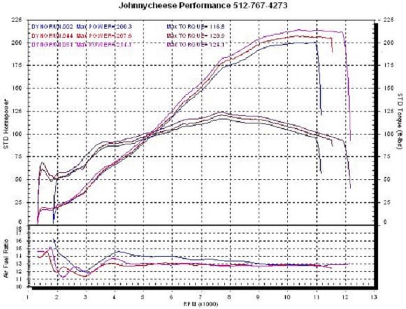

ksino1100 13.310 Αναφορά μηνύματος Δημοσιεύτηκε Ιανουάριος 15 , 2015 Παντως ο μηχανικος της καβασακι ειπε πως επειδη ειναι τετοια η μειωση , αποδιδει τα 40 αλογα απο το ρελαντι χαχαχαχα Κι άλλος άσχετος μάστορας? Το ότι κόπηκε η ιπποδύναμη ψηλά δε σημαίνει πως γέμισε η καμπύλη ροπής και ιπποδύναμης χαμηλά. Θα απαιτούσε αλλαγές σε εκκεντροφόρους (χρονισμό κ βύθισμα βαλβίδων) συμπίεση, σώματα ψεκασμού κλπ Στην πραγματικότητα, αν θες να δεις πως αποδίδει το κομμένο μοτέρ σου, δες τις καμπύλες ροπής και ιπποδύναμης του ανοιχτού z800e, βάλε μια κάθετη γραμμή στις 6K rpm, κοίτα το πανηγύρι 1--> 6krpm κ θα είσαι σχεδόν (+-5%) μέσα. Προσωπικά θα έλεγα πως στο ρελαντί θα είσαι κάπου στους 10 ίππους............ 1 Παράθεση Μοιράσου αυτό το μήνυμα Σύνδεσμος στο μήνυμα Μοιράσου σε άλλες ιστοσελίδες

ksino1100 13.310 Αναφορά μηνύματος Δημοσιεύτηκε Ιανουάριος 15 , 2015 Ksino1100 φιλε ετσι μου ειπα και ετισ λεω.... Εννοειται πως μου φανηκε κουλο, γιατι παιζει ουτε το κανονικο version να βγαζει 40 αλογα απο το 0 ... Μαλλον αλλα λογια να αγαπιομαστε θα ελεγε και αυτος :P Κάπου στα 20 άλογα βγάζουν τα ZZR1400 στην περιοχή του ρελαντί ±200rpm. Λες το Z800 (όχι το απελευθερωμένο Z800e) να βγάζει....40? Ωωω ναι...Άλλα λόγια να αγαπιόμαστε ήταν κι αυτός 1 Παράθεση Μοιράσου αυτό το μήνυμα Σύνδεσμος στο μήνυμα Μοιράσου σε άλλες ιστοσελίδες
