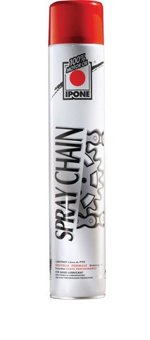

George_® 3.317 Αναφορά μηνύματος Δημοσιεύτηκε Αύγουστος 27 , 2013 Ξέρει κανείς αν υπάρχει κάποιο λιπαντικό αλυσίδας το οποίο να μην κάνει χάλια την πίσω ρόδα όταν γυρίζει? μονον αυτο. 2 Μοιράσου αυτό το μήνυμα Σύνδεσμος στο μήνυμα Μοιράσου σε άλλες ιστοσελίδες

Denzo 4.013 Αναφορά μηνύματος Δημοσιεύτηκε Αύγουστος 27 , 2013 μονον αυτο. αυτο εχω και εγω... κανει τρομερη δουλεια...! Μοιράσου αυτό το μήνυμα Σύνδεσμος στο μήνυμα Μοιράσου σε άλλες ιστοσελίδες
