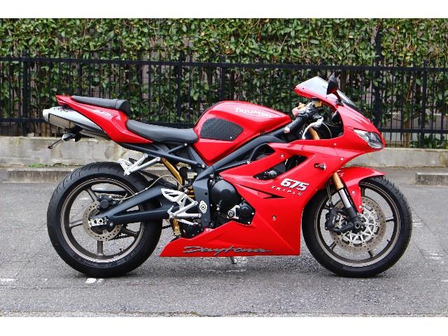

pitapola 3.498 Αναφορά μηνύματος Δημοσιεύτηκε Ιούλιος 12 , 2018 πριν 1 ώρα, το μέλος giorgos.boun έγραψε: Όχι ρε Γιώργο δεν είπα για τέτοιο πράγμα. Αν βάλω αυτοκόλλητο θα είναι από eBay και θα το βάλω μόνος μου όταν έχω χρόνο. 240 ευρώ έκανε το κουστουμι και αν θυμάσαι ο @pitapola είχε δώσει για να ντύσει το 07 νομίζω 250-300. θελω ίσα ίσα να γίνει η δουλειά μου δεν θέλω να δώσω λεφτά σε ένα κουστούμι που δεν αξίζει. Παντως φαντασου το daytona στο σχεδιο που ειχα κανει το 07, αλλα αντι για κιτρινο να εχει το κοκκινο του υποπλαισιου σου. 2 Παράθεση Μοιράσου αυτό το μήνυμα Σύνδεσμος στο μήνυμα Μοιράσου σε άλλες ιστοσελίδες
giorgos.boun 665 Αναφορά μηνύματος Δημοσιεύτηκε Ιούλιος 13 , 2018 (τροποποιήθηκε) πριν 14 ώρες, το μέλος pitapola έγραψε: Παντως φαντασου το daytona στο σχεδιο που ειχα κανει το 07, αλλα αντι για κιτρινο να εχει το κοκκινο του υποπλαισιου σου. Ρε είσαι σοβαρός; Θα δώσω ένα 300αρι για ένα πολιεστερικο που κάνει 240; ενα τρίψιμο απαλό και μετά 2-3 βερνίκια διάφανα σε σπρέι θα κάνει δουλειά; Νομίζω είναι το πιο εύκολο για μένα. και μετά θα βάλω κανένα αυτοκόλλητο από πάνω για την αισθητική!!! Τροποποιήθηκε Ιούλιος 13 , 2018 από τον giorgos.boun Παράθεση Μοιράσου αυτό το μήνυμα Σύνδεσμος στο μήνυμα Μοιράσου σε άλλες ιστοσελίδες
pitapola 3.498 Αναφορά μηνύματος Δημοσιεύτηκε Ιούλιος 13 , 2018 (τροποποιήθηκε) πριν 45 λεπτά, το μέλος giorgos.boun έγραψε: Ρε είσαι σοβαρός; Θα δώσω ένα 300αρι για ένα πολιεστερικο που κάνει 240; Το τριακοσαρι θα το έδινες όχι για το πολυεστερικο, αλλά για να εξακολουθήσει να είναι όμορφο το μηχανάκι σου. Σου είπα τη γνώμη μου για τα πολυεστερικα. Με τη μορφή που σκοπεύεις να τα έχεις νομίζω πως θα χάσει πάρα πολύ αισθητικά το σύνολο. Προφανώς και θα κάνεις ό,τι γουστάρεις. Υγ: Παρεμπιπτόντως, δε θα δώσεις 300. Τόσο έκανε το αυτοκόλλητο στο ΜΤ που είναι γυμνό. Δεν θα είναι τόσο λίγα για το Daytona. Τροποποιήθηκε Ιούλιος 13 , 2018 από τον pitapola 1 Παράθεση Μοιράσου αυτό το μήνυμα Σύνδεσμος στο μήνυμα Μοιράσου σε άλλες ιστοσελίδες
