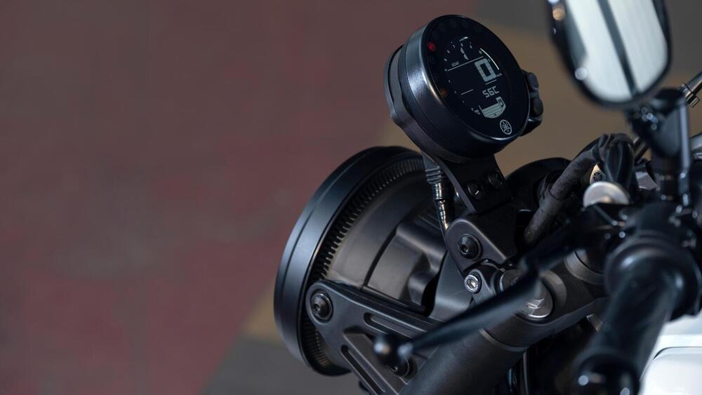

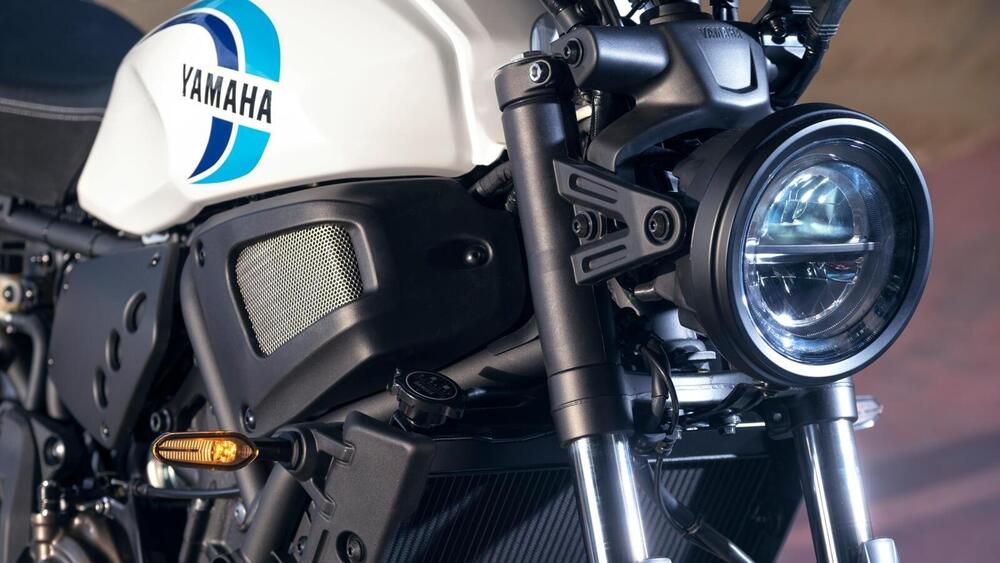

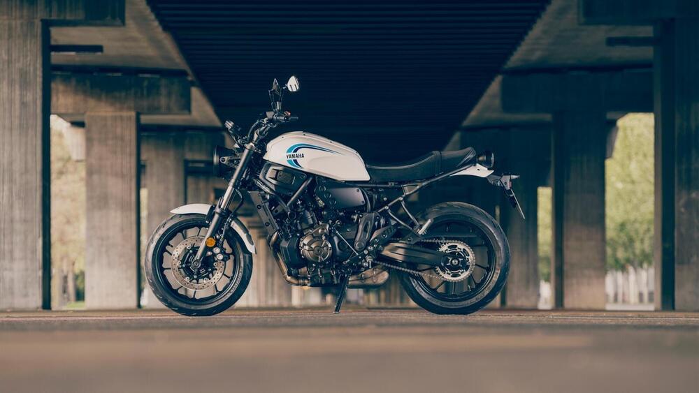

efkola 7.502 Αναφορά μηνύματος Δημοσιεύτηκε Νοέμβριος 22 , 2021 (τροποποιήθηκε) Yamaha XSR 700 2022 Τροποποιήθηκε Νοέμβριος 22 , 2021 από τον efkola 1 Παράθεση Μοιράσου αυτό το μήνυμα Σύνδεσμος στο μήνυμα Μοιράσου σε άλλες ιστοσελίδες
