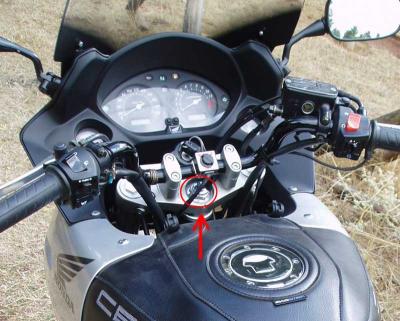

javaneze 5 Αναφορά μηνύματος Δημοσιεύτηκε Μάιος 23 , 2008 Θα ελεγα ισως τα ρουλεμαν του τιμονιου να θελουν αλλαγμα μα αν ειναι εντονο πρεπει να ειναι η δισκοπλακα. Τελος πεστου να κοιταξει αν η κεντρικη βιδα της τιμονοπλακας ειναι σφιχτη. Εμενα δυο φορες εχει ξεσφιξει απο την καλη μας εθνικη Λαμιας-Αθηνων και το επακολουθο ειναι ακριβως αυτο που περιγραφεις. Παράθεση Μοιράσου αυτό το μήνυμα Σύνδεσμος στο μήνυμα Μοιράσου σε άλλες ιστοσελίδες
