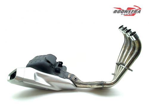

Στέλιος 283 0 Αναφορά μηνύματος Δημοσιεύτηκε Ιανουάριος 2 , 2022 Καλησπέρα στην παρέα. Μια ερώτηση παρακαλώ. Αγόρασα καινούρια Honda cbr 650R και ενδιαφέρομαι να βάλω μια Akrapovic. Η μόνη που ταιριάζει με το μοντέλο της μηχανής μου είναι χωρίς καταλύτη. Ο αντιπρόσωπος της Honda που το αγόρασα με διαβεβαίωσε ότι τα db και τα καυσαέρια είναι κάτω των ορίων κι ότι είναι νόμιμη για χρήση στο δρόμο και φυσικά για να περνάει κτεο. Αυτά του τα είπαν από την Akrapovic. Έστειλα email στην σελίδα της Akrapovic για να το επιβεβαιώσω χωρίς να πάρω απάντηση. Μήπως γνωρίζει κανείς αν όντως ισχύει αυτό? Να μην έχει δηλαδή καταλύτη αλλά να είναι νόμιμη? Σας ευχαριστώ! Παράθεση Μοιράσου αυτό το μήνυμα Σύνδεσμος στο μήνυμα Μοιράσου σε άλλες ιστοσελίδες
Wolf1138 2.924 Αναφορά μηνύματος Δημοσιεύτηκε Ιανουάριος 2 , 2022 (τροποποιήθηκε) Θα πρέπει να διευκρινίσεις για ποιο ακριβώς μοντέλο της Akrapovic σου έχουν πει αλλιώς μόνο υποθέσεις κάνουμε. Στο site τους η μόνη για το δικό σου είναι ολόσωμη αγωνιστική. Από την άλλη για το γυμνό CB650R έχει μια που συμπεριλαμβάνει καταλύτη. Τώρα για τα περί νομιμότητας και ΚΤΕΟ αν δεν έχει καταλύτη απλά δεν είναι νόμιμο. Η πιθανότητα βέβαια να σε σταματήσουν ή να μην περάσεις ΚΤΕΟ τείνει στο μηδέν. ΥΓ. Τώρα βλέπω για μέχρι το 2020 και το CBR παίρνει με καταλύτη. Μάλλον κάτι με το Euro4-5. Τροποποιήθηκε Ιανουάριος 2 , 2022 από τον Wolf1138 1 Παράθεση Μοιράσου αυτό το μήνυμα Σύνδεσμος στο μήνυμα Μοιράσου σε άλλες ιστοσελίδες
FlyingInADream 10.284 Αναφορά μηνύματος Δημοσιεύτηκε Ιανουάριος 2 , 2022 Ο καταλύτης, δεν εχει να κανει με τον θόρυβο, έχει να κάνει με τα καυσαέρια. Παραλαμβάνει ότι μονοξείδια, οξείδια αζώτου, άκαυτους υδρογονάνθρακες κ.ο.κ. και τους κάνει νερό, διοξείδιο και αζωτάκι ελεύθερο. Οι ελληνικοί νόμοι, πέρα από κάποια όρια τιμών καυσαερίων που δεν πρέπει να ξεπερνάς στον έλεγχο του ΚΤΕΟ, δεν ασχολείται, ούτε ενδιαφέρεται τι κάνεις στο χημικό μέρος της υπόθεσης. Ούτε καν το ΚΤΕΟ ασχολείται, γιατί και να κοκκινίζει κάποια μέτρηση στο μηχάνημα όταν σε μετράει, γράφει ότι θέλει ο υπάλληλος, και παίζει να μην έχει κοπεί ποτέ κανείς στην Ελλάδα, λόγω βγαλμένου καταλύτη. Καλόν είναι, για την υγεία μας πάνω από όλα, να μην καταργούμε τους καταλύτες, σε κάθε περίπτωση. 2 Παράθεση Μοιράσου αυτό το μήνυμα Σύνδεσμος στο μήνυμα Μοιράσου σε άλλες ιστοσελίδες

Στέλιος 283 0 Αναφορά μηνύματος Δημοσιεύτηκε Ιανουάριος 4 , 2022 Μήπως γνωρίζει κανείς ποιά άλλη εξάτμιση θα μπορούσα να βάλω που να έχει και καταλύτη? Παράθεση Μοιράσου αυτό το μήνυμα Σύνδεσμος στο μήνυμα Μοιράσου σε άλλες ιστοσελίδες
The Dread Rider 4.303 Αναφορά μηνύματος Δημοσιεύτηκε Ιανουάριος 4 , 2022 (τροποποιήθηκε) Η arrow φαίνεται να βγάζει σύστημα με καταλύτη για το μηχανάκι σου, αν και από όσο καταλαβαίνω εγώ ο καταλύτης βρίσκεται στους λαιμούς και όχι στο τελικό, οπότε θα πρέπει να πας σε ολόσωμη, που σημαίνει ότι το κόστος θα είναι σημαντικό. Τροποποιήθηκε Ιανουάριος 4 , 2022 από τον The Dread Rider 1 Παράθεση Μοιράσου αυτό το μήνυμα Σύνδεσμος στο μήνυμα Μοιράσου σε άλλες ιστοσελίδες
Wolf1138 2.924 Αναφορά μηνύματος Δημοσιεύτηκε Ιανουάριος 4 , 2022 Αν ο καταλύτης είναι στους λαιμούς βάζεις απλά ένα τελικό και δεν ανησυχείς. 1 Παράθεση Μοιράσου αυτό το μήνυμα Σύνδεσμος στο μήνυμα Μοιράσου σε άλλες ιστοσελίδες
The Dread Rider 4.303 Αναφορά μηνύματος Δημοσιεύτηκε Ιανουάριος 4 , 2022 (τροποποιήθηκε) πριν 1 ώρα, το μέλος Wolf1138 έγραψε: Αν ο καταλύτης είναι στους λαιμούς βάζεις απλά ένα τελικό και δεν ανησυχείς. Εννοούσα ο καταλύτης είναι στους λαιμούς της arrow, η μανισια εξάτμιση έχει ένα τεράστιο εξόγκωμα πάνω στο τελικό, σχεδόν αδύνατο μου φαίνεται να βάλεις aftermarket τελικό στους μανισιους λαιμούς, αλλά να κρατήσεις ΚΑΙ τον καταλύτη. Τροποποιήθηκε Ιανουάριος 4 , 2022 από τον The Dread Rider 1 Παράθεση Μοιράσου αυτό το μήνυμα Σύνδεσμος στο μήνυμα Μοιράσου σε άλλες ιστοσελίδες
Wolf1138 2.924 Αναφορά μηνύματος Δημοσιεύτηκε Ιανουάριος 4 , 2022 πριν 5 λεπτά, το μέλος The Dread Rider έγραψε: Εννοούσα ο καταλύτης είναι στους λαιμούς της arrow, η μανισια εξάτμιση έχει ένα τεράστιο εξόγκωμα πάνω στο τελικό, σχεδόν αδύνατο μου φαίνεται να βάλεις aftermarket τελικό στους μανισιους λαιμούς, αλλά να κρατήσεις ΚΑΙ τον καταλύτη. Ναι αν είναι έτσι ο καταλύτης δύσκολο. Δεν θέλω να ωθήσω κανένα στην παρανομία αλλά στην Ελλάδα (ακόμα) δεν τα κοιτάει κανένας αυτά τα ευρωπαϊκά τα νόμιμα 1 2 Παράθεση Μοιράσου αυτό το μήνυμα Σύνδεσμος στο μήνυμα Μοιράσου σε άλλες ιστοσελίδες
