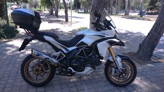

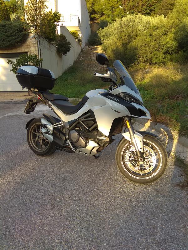

ΩΡΙΩΝ 5.568 Αναφορά μηνύματος Δημοσιεύτηκε Οκτώβριος 17 , 2018 Κανω την αρχη μια εκθεσης για τον βιο μου με την μοτοσυκλετα μου ,ελπιζοντας στην ακολουθεια και αλλων μελων να πραξουν παρομοιως. Μακρ.Γιαννης Θειος Ωριωνα. ----- Το μηχανακι αγοραστηκε τον Μαρτη 2018 σε αντικατασταση του παλιου multistrada 1200 s του 2010 που ειχα ..και το οποιο εφυγε ανταλλαγη στην αντιπροσωπεια. Η αγορα του συγκεκριμενου μοντελου προεκυψε κατοπιν ωριμης σκεψης καθ'οσον οι διαφορες του απο το προηγουμενο μου ειναι σημαντικες με την αναγκη μου να καλυπτεται απο μια μηχανη του συγκεκριμενου χαρακτηρα του 1260 . Η Αλλαγη χαρακτηρα του μοντελου απο τον πυρκαυλο του μονομπουζου μοταρντοειδους 2010 στο τουριστικο χαρακτηρα του 1260 ωφειλεται στην προτιμηση απο συνεχως μεγαλυτερο κομματι οδηγων για μηχανακια ευρυτερης χρησης ωστε να μπορει να τα αξιοποιησει ευκολοτερα και προπαντων φιλικοτερα. Η μηχανη των 1260 κε του x diavel με την αμεσα διαθεσιμη νωρις ροπη γυρω στις 5000 στροφες και το μεγαλυτερο κατα 1 εκατοστο μεταξονιο κανουν το 1260 δυνατο ,χρηστικο και προπαντων ακλονητο ως την τελικη του ,φορτωμενο καργα με τριβαλιτζο,παρελκομενα και δυο επιβατες που απολαυσα στο παρθενικο του ταξιδι στην λατρεμενη μου Ηπειρο και αυτο το καλοκαιρι. Δεν θα μπω στις αφηγησεις τεχνικου περιεχομενου που υπαρχουν σε ολα τα περιοδικα αλλα μονο σε υποκειμενικες μου διαπιστωσεις απο την ευκολη ζωη μαζι του Ποιοτητα κατασκευης. Παρα πολυ καλη. Δινει συμπαγη εικονα μοτοσυκλετας με φινιρισματα που μαρτυρουν την γερμανικη επιρροη στην ιταλικη φιρμα. Ηχος κινητηρα Φιμωμενος σκουτερατος χαμηλα ,μπασαρει απο τις 5000 -7000 και αρχιζει να στριγγλιζει ως τον κοφτη. Θεση οδηγησης Αρκετα ανετη και φυσικη με τα ποδια και τα χερια σε ξεκουραστες γωνιες για πολυωρη χρηση.Η Σελα ειναι σκληρη και κατηφορικη προς το ντεποζιτο ,εκανα αρκετο χρονο για να την συνηθισω και φλερταρω συνεχως με την ιδεα να την τροποποιησω για χρηση σε πολυωρα ταξιδια η να αγορασω μια τουρινγκ σελα που ειναι πιο φλατ και με περισσοτερο αφρωδες απο την κανονικη. Η προστασια απο τον αερα ,ανω του μετριου αλλα προσωπικα θα ηθελα ψηλοτερη ζελατινα.Δυο αφτερ μαρκετ ζελατινες αλλαξα και μονο με μηξη των προτερηματων τους καταφερα να πετυχω το ποθητο τουριστικο απολυτο της ανεμοπροστασιας. Puig turing + mra vario turing = αντιο στροβιλισμοι 15 Παράθεση Μοιράσου αυτό το μήνυμα Σύνδεσμος στο μήνυμα Μοιράσου σε άλλες ιστοσελίδες

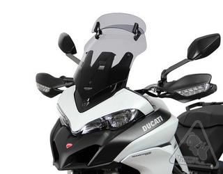

ΩΡΙΩΝ 5.568 Αναφορά μηνύματος Δημοσιεύτηκε Οκτώβριος 17 , 2018 Κρατησα το top case απο το παλιο μηχανακι αλλαζοντας την βαση για να μπει στο καινουργιο,αγορασα τις μαμα πλαινες ,το διπλο σταντ που ειναι βολικο για να λαδωνω αλυσιδα και δυο αποστατες τιμονιου σηκωνοντας το 3 cm ψηλοτερα για να περναω ανετα πανω απο τους καθρεφτες στην πυκνη κινηση. Κινητηρας.Πολυ ομαλος ,προοδευτικος δυνατος απο χαμηλα, στην αρχη στα πρωτα χιλιομετρα και μεχρι τα 3000-4000 χλμ υστερουσε σε αισθηση απο το παλιο ,αλλα αργοτερα και απο την μια στιγμη στην αλλη ανοιξε η εγω τον συνηθησα και εχει γινει αρκετα καλυτερος σε αισθηση ,πραγμα που ακουω και απο αλλους.Απλα δεν εχει τον γκαn-γκαν τσαμπουκα που ειχε το 2010 που τρελαινοταν και τρελαινε και εσενα μαζι του .Χαμηλα δεν γνωριζει σκορτσαρισμα και η καταναλωση του νομιζω οτι ειναι κατα τι λιγοτερη απο του 2010 ,αν και δεν πολυπροσεχω τις καταναλωσεις γενικοτερα ,παρα μονο οταν ταξιδευω και πρεπει να το κανω. 12 Παράθεση Μοιράσου αυτό το μήνυμα Σύνδεσμος στο μήνυμα Μοιράσου σε άλλες ιστοσελίδες

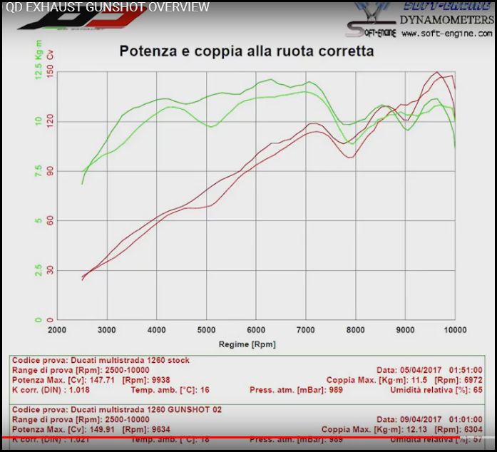

ΩΡΙΩΝ 5.568 Αναφορά μηνύματος Δημοσιεύτηκε Οκτώβριος 18 , 2018 Τα ηλεκτρονικα βοηθηματα ειναι παντου παροντα Εχει 4 ride mods ,sport-turing με 150 ιππους και urban- enduro με 100 και με διαφορες μεταξυ τους στον χαρακτηρα αποδοσης του κινητηρα -την διαβαθμιση του τραξιον κοντρολ,του weelie control ,του επιπεδου abs και της ρυθμισης των αναρτησεων. Ο DVT κινητηρας τσιμπαει λαδακι ενω ο 1200 αρης του προηγουμενου δεν ειχε τετοιο θεμα.Στο ταξιδι δικαβαλος και φορτωμενος οσο δεν παει αλλο με ταχυτητες εθνικης οδου γυρω στα 150 χλμ η αναγκη για ανεφοδιασμο απο το 21 λιτρων ντεποζιτο ερχεται στα 260-280 περιπου .χλμ. Το σασμαν ειναι μαλακο,αθορυβο ,ακριβειας και μια δυσκολια στην ανευρεση νεκρας που ειχε στην αρχη ,αστρωτο ,διορθωθηκε αργοτερα.Το ανεβοκατεβασμα χωρις συμπλεκτη ειναι παιχνιδακι με το quick shifter να ειναι λειτουργικα πολυ ευχαριστο. Οι αναρτησεις ειναι ημιενεργητικου τυπου ,εργοστασιακα μαλακα σεταρισμενες, πληρως ρυθμιζομενες σεταρονται ευκολα στο εγχρωμο πολυοργανο ( στην πρωτη σου επαφη με αυτο φοβασαι οτι πρεπει να διαθετεις πτυχιο πληροφορικης του MIT για τον χειρισμο σου ) απο τους φωτιζομενους διακοπτες του τιμονιου .Ο φωτισμος του καντραν διαθετει νυκτερινο (μαυρο) και ημερησιο φοντο (λευκο), η εκκινηση του κινητηρα ειναι keyless διαθετει αυτοματη απενεργοποιηση του φλας για τους ξαχασιαρησες.Σταματημενο το μηχανακι με την δυνατοτερη πιεση της μανετας η του ποδοστηριου του φρενου ενεργοποιειται το χειροφρενο για μερικα δευτερολεπτα ,βοηθωντας την ανοδο η καθοδο σε μεγαλα επιπεδα κλισης,ενω διαθετει προαιρετικο δεικτη πιεσης ελαστικων και tires calibration αναλογως τι ελαστικο after market τοποθετεις.. τα φωτα ειναι led ,επαρκη και εχουν προσπιπτουσα δεσμη αναλογως την γωνια κατευθυνσης της μοτοσυκλετας. Η μεταδοση γινεται με αλυσιδα η οποια στις ανωμαλιες του δρομου δεν παει να χτυπαει στην γλυστρα της (ταυτοχρονως και στα νευρα μου) αν και ειναι σωστα τεντωμενη . Το (ρυθμιζομενο) υψος της σελας εχει χαμηλωσει παρα πολυ και ειναι το χαμηλοτερο της κατηγοριας προς χαριν των βραχυσωμων οδηγων που ειχαν μεγαλα προβληματα με το θεμα υψος των adv μοτοσυκλετων.Εγω με 183 υψος παταω και με τα δυο πελματα κατω και την σελα την εχω στο ψηλη της θεση.Η ζελατινα ρυθμιζεται με το ενα χερι καθ'υψος και για την μηχανη ακομα διατιθενται προαιρετικα θερμαινομενα γκριπς και προβολακια (ετοιμες αναμονες.plug and play) Γενικα ειμαι πολυ ευχαριστημενος με βαση και γνωση του τι ηθελα να αγορασω.Την μηχανη την τεσταρησα αρκετα πρωτου καταληξω, με test ride στο 1260 του ανηψιου μου.Επισης οι ανταγωνιστες της κατηγοριας αποτελεσαν δελεαρ αγορας ,αλλα κατοπιν δοκιμων νομιζω οτι εχουν ακομα στηριγμενο το κεντρο βαρους τους στην αισθηση του κινητηρα και δευτερευοντως στον τουρισμο οπως το μεγαλο ντουκατι.Παραδειγμα αποτελει το 1290 sa το ΚΤΜ .Η αισθηση του κινητηρα μοιαζει περισσοτερο ζωντανη απο αυτη του ντουκατι ενω συνολικα το ντουκατι ειναι δυνατοτερο στο δυναμομετρο 8 Παράθεση Μοιράσου αυτό το μήνυμα Σύνδεσμος στο μήνυμα Μοιράσου σε άλλες ιστοσελίδες

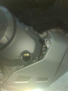

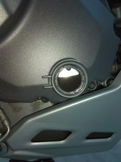

Gouky7 8.593 Αναφορά μηνύματος Δημοσιεύτηκε Οκτώβριος 18 , 2018 Για τι καταναλωση λαδιου μιλαμε; Τα shell 15-50 φορας; Δεν ρωταω για μενα, για εναν φιλο μου 3 Παράθεση Μοιράσου αυτό το μήνυμα Σύνδεσμος στο μήνυμα Μοιράσου σε άλλες ιστοσελίδες
ΩΡΙΩΝ 5.568 Αναφορά μηνύματος Δημοσιεύτηκε Οκτώβριος 18 , 2018 ναι τα super advance.Περιπου 150 ml εαν το μετρησα σωστα στα 5000 χλμ . ο κατασκευαστης προτεινει για την διεργασια μετρησης η μηχανη να μην εχει καψει πριν .Δλδ απο κρυα ,ανοιγωντας κινητηρα ,διανυεις 300-400 μετρα.Σβυνεις.Περιμενεις 3-4 λεπτα το ελαχιστο να κατεβουν τα λαδια στο καρτερ.Οχι στο διπλο σταντ ,την στυνεις σε ισιωμα .Η σταθμη λαδιου θα πρεπει να ειναι στην πανω χαραξη του περιθωριου σταθμης . Υπερβολη η οχι ετσι προσπαθω να κανω. Παράθεση Μοιράσου αυτό το μήνυμα Σύνδεσμος στο μήνυμα Μοιράσου σε άλλες ιστοσελίδες
Gouky7 8.593 Αναφορά μηνύματος Δημοσιεύτηκε Οκτώβριος 18 , 2018 150 ml στα 5κ δεν ειναι τιποτα πραγματικα. Στην επομενη αλλαγη θα δοκιμασω τα amsoil 15-50. Παράθεση Μοιράσου αυτό το μήνυμα Σύνδεσμος στο μήνυμα Μοιράσου σε άλλες ιστοσελίδες
