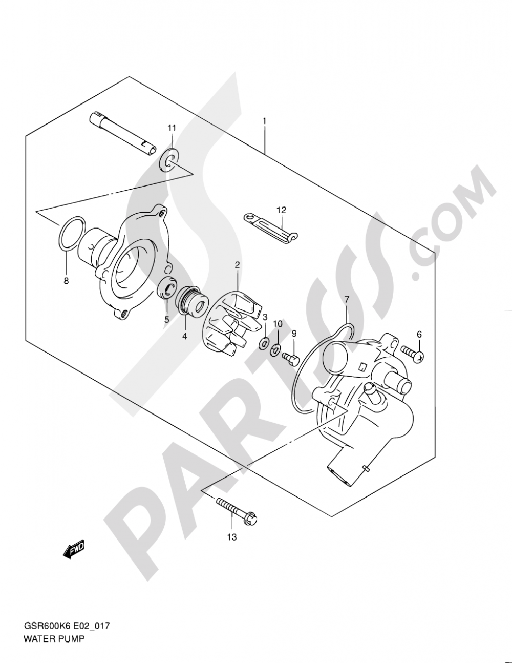

Βέβαια χτες παρατήρησα να στάζει λάδι και αυτό το λάδι προέρχεται από την αντλία νερού που έχει και θέλω να ρωτήσω αν υπάρχει σετ επισκευής για αυτό η θα τον πιω στεγνά και πάει για καινούργια αντλία;
Χωνευτή μέσα στο κάρτερ είναι.
suzuki-motorcycle-gsr600-gsr600-k7-engin
Δυο πιθανότητες¨
1-έχει χαλάσει το oring της στεγανοποίησης ανάμεσα στην αντλία και το κάρτερ, Νο8 στο σχήμα. Εύκολα θα βρεις ένα oring να ταιριάζει.
ή το πιο πιθανό,
2-έχει χαλάσει το τσιμουχάκι του άξονα της αντλίας, από την μεριά του λαδιού No5 στο σχήμα. Θα βρεις λογικά στην αντιπροσωπεία, υπάρχουν γενικά και στο εμπόριο κιτ επισκευής αν ψάξεις gsr 600 water pump
Έχω βρει ένα σετ με τσιμουχες αλλά αυτό που δεν έχει είναι η φλάντζα όπως βλέπω στο νούμερο 7 αν δεν κάνω λάθος και εκεί ανησυχώ.
Βέβαια σήμερα θα ρωτήσω και την Suzuki να δω τι παίζει.
Ευχαριστώ για την απάντηση.
Το 7 στεγανώνει τον χώρο του νερού. Αν δεν έχει χαλάσει ενδέχεται να μην χρειαστεί αλλαγή. Και να χρειαστεί αλλαγή όμως, μπορείς να βρεις σε εμπόριο ανταλλακτικών αυτοκινήτων, ίδιο σε περιφέρεια oring και να το περάσεις στο καπάκι, βάζοντας μικρές τσιμπιές logo στιγμής σε κάθε ''στροφή'' στο αυλάκι του καπακιού για να μην φεύγει. Και μεγαλύτερο σε μήκος, το κόβεις και το κολλάς στα άκρα με την ίδια logo κατά την εφαρμογή στο καπάκι. Αυτό το κάνω συχνά σε λεκανάκια καρμπυρατερ και με έχει σώσει πολλές φορές.
Επισκευαζεται ναι,αλλαζει τσιμουχα απ την μια πλευρα ειναι για τα νερα κι απ την αλλη για τα λαδια.Θελει πολυ προσοχη πως θα βγει ο αξονας.Θυμαμαι εφτιαξα πατεντα εργαλειο για να τον βγαλω κ να μην τραυματιστει ο αξονας.

Ωραία με αυτό θα ασχοληθεί ο μηχανικός εγώ δεν έχω το κατάλληλο εργαλείο απλά δεν ήξερα για σιγουριά αν υπάρχει σετ επισκευής.
Αφού υπάρχει όλα καλά.
