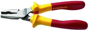

innova 04 7.945 Αναφορά μηνύματος Δημοσιεύτηκε Νοέμβριος 15 , 2014 +1 για την Knipex +2 για την Facom Δοκίμασε τες σε μαγαζί, και θα δεις.... Η γερμανική του Miskin, ειναι αρκετα βαριά + θέλει παραπανίσια δύναμη. Θα'λεγα ότι ειναι καταλληλότερη για οικοδομο/καλουπατζή πχ. Η κίτρινη (ηλεκτρολογική) της Φακόμ, έχει απίστευτη αίσθηση + ειναι ακριβέστατη. 1 Παράθεση Μοιράσου αυτό το μήνυμα Σύνδεσμος στο μήνυμα Μοιράσου σε άλλες ιστοσελίδες
