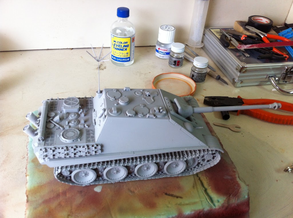

zb00p 779 Αναφορά μηνύματος Δημοσιεύτηκε Μάιος 24 , 2012 Τελείωσε ο Τίγρης... ... και άρχισε ο κυνηγός Πάνθηρας! Έχω κολλήσει λίγο γιατί οι ερπύστριες είναι κομμάτι κομμάτι και θέλουν και τρελλό καθάρισμα για να κολλήσει το καθε κομμάτι μεταξύ του! 3 Παράθεση Μοιράσου αυτό το μήνυμα Σύνδεσμος στο μήνυμα Μοιράσου σε άλλες ιστοσελίδες

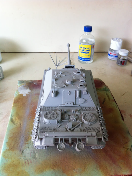

zb00p 779 Αναφορά μηνύματος Δημοσιεύτηκε Ιούνιος 3 , 2012 Εδώ έχω τελειώσει τις ερπύστριες της μια πλευράς: Και εδώ είναι ίσως η πρώτη μου προσπάθεια που χρησιμοποιώ υλικά που είχα στο σπίτι μου για να βελτιώσω κάποιο μοντέλο: Τούλι από μπομπονιέρα του γάμου μου! Είχα ένα θέμα πώς θα κόψω τα στρογγυλά κομμάτια και η λύση ήρθε από την τάπα που έχουν μέσα τα μπουκαλάκια στα thinner της Gunze αφού η περίμετρος τους ήταν ακριβώς ίδια, οπότε έκοψα γύρω-γύρω και voila! Μου ξέφυγε λίγο το πάνω αριστερά κομμάτι και το κάτω δεξιά μου βρήκε λίγε πιο κοντό, αλλά σε γενικές γραμμές είμαι ευχαριστιμένος. Και εδώ είναι στο σημείο που έχω φτάσει: Δυστυχώς, οι τροχοί είχαν αρκετό τζόγο στους άξονες, οπότε αναγκάστηκα να τους κολλήσω για να μπορέσω να περάσω τις ερπύστριες. Δεν είναι και κάτι τραγικό, απλά θα πρέπει να προσέξω λίγο περισσότερο στο βάψιμο. Ένα άλλο τεράστιο θέμα που έχω, είναι οι κάνες των πυροβόλων. Στον Τίγρη φαίνεται η χωρίστρα και με χαλάει ανελέητα. Στο jagdpanther νομίζω πως το αντιμετώπισα καλύτερα το θέμα με στόκο και τρίψιμο, αλλά πραγματικά σκέφτομαι πολύ σοβαρά να επενδύσω σε μεταλλικές κάνες. Αύριο έχει σκίαση και ίσως περάσω και το βασικό χρώμα. 1 Παράθεση Μοιράσου αυτό το μήνυμα Σύνδεσμος στο μήνυμα Μοιράσου σε άλλες ιστοσελίδες

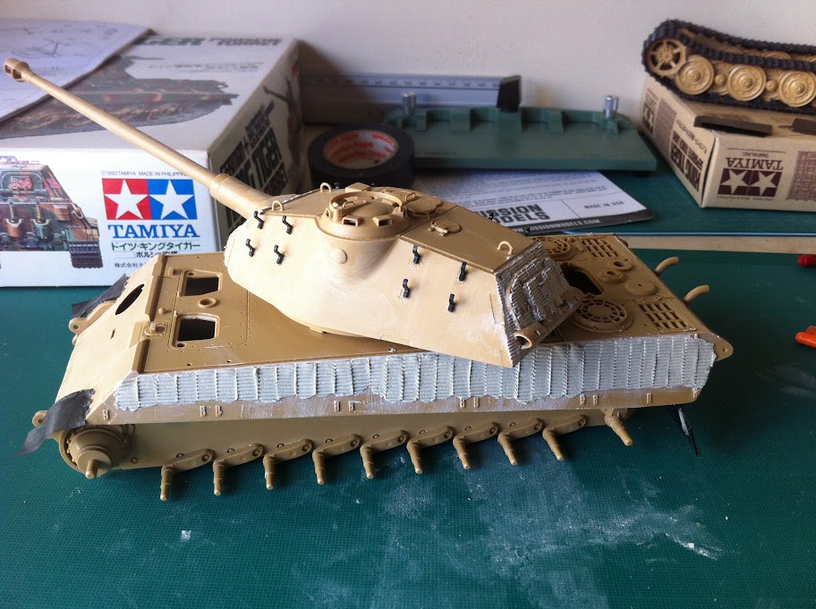

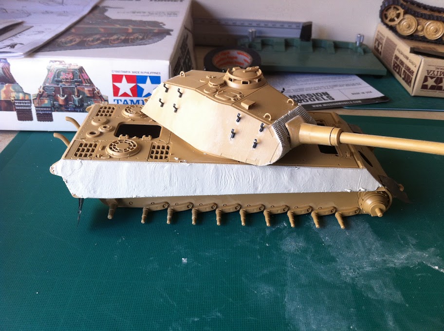

zb00p 779 Αναφορά μηνύματος Δημοσιεύτηκε Οκτώβριος 1 , 2012 Μετά από καιρό, κάθισα και έκανα αρκετή δουλειά, άπλωσα το zimmerit (ειδική αντιμαγνητική πάστα που έβαζαν οι Γερμανοί στα άρματα τους). Και φωτογραφίες από διάφορα στάδια του απλώματος: Το πίσω μέρος με δυσκόλεψε, γιατί πρώτα κόλλησα τα κομμάτια και μετά άπλωσα το ζιμμεριτ. Δεν έχω τελειώσει ακόμα, σε κάποια σημεία θα κάνω φθορές, οι οποίες γίνονται εύκολα, αφού ο πηλός σπάει πολύ ελεγχόμενα, ειδικά σε γωνίες και άκρες. Αυτά προς το παρόν, το επόμενο στάδιο είναι να κάνω κάποιες φθορές στο ζιμμεριτ, να το ξύσω λίγο με γυαλόχαρτο να καθαριστούν λίγο οι επιφάνειες από περισσεύματα και να δέχει πιο καλά με το πήγα και μετά αστάρωμα. Τώρα που τελείωσα και από τη βραδυνή δουλειά, θα έχω και περισσότερο χρόνο, για περισσότερη δουλειά στον Βασιλιά Τίγρη! 2 Παράθεση Μοιράσου αυτό το μήνυμα Σύνδεσμος στο μήνυμα Μοιράσου σε άλλες ιστοσελίδες
