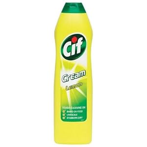

GhostBoy 3 Αναφορά μηνύματος Δημοσιεύτηκε Δεκέμβριος 1 , 2012 Εγω πηρα ενα ποτηστηρι και εβαλα μεσα καθαρο πετρελαιο.Ριθμιζοντας τον ψεκασμο ειτε σε συννεφο (για τις ζαντες) ειτε σε γραμμη σαν νεροπιστολο(για την αλυσιδα) κανω την δουλεια μου πατ κιουτ.Ζαντες με πανακι microfiber και αλυσιδα με βουρτσα. Αν η σκουλαμέντρα στην ζαντα εχει ζωντανεψει τοτε την ψεκαζω με πετρελαιο και μετα απο ενα λεπτακι βαζω σε ενα σφουγγαρι για τα πιατα (απο την μαλακη μερια) κρεμα cif με αρωμα λεμονι,καθαριζω και ξεπλενω με μπολικο νερο.Κι οταν γκαζωνω μασχοβολαει ο τοπος... Παράθεση Μοιράσου αυτό το μήνυμα Σύνδεσμος στο μήνυμα Μοιράσου σε άλλες ιστοσελίδες
