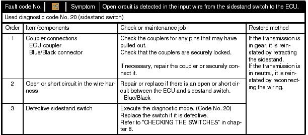

black_hawk 573 Αναφορά μηνύματος Δημοσιεύτηκε Σεπτέμβριος 10 , 2008 Μπορεί άραγε να κατεβάσει το service manual, για να δει πως μπορεί να μηδενίσει τα σφάλματα από τον εγκέφαλο; *Επίσης στο service manual λέει ποια ακριβώς διαδικασία πρέπει να ακολουθηθεί για την αποκατάσταση του λάθους... Ρε Βασιλη, αμα εχει κολλησει ο διακοπτης, τι να μηδενισεiς απο τον εγκεφαλο? Παράθεση Μοιράσου αυτό το μήνυμα Σύνδεσμος στο μήνυμα Μοιράσου σε άλλες ιστοσελίδες
xt660x_2006 21 Αναφορά μηνύματος Δημοσιεύτηκε Σεπτέμβριος 10 , 2008 pantos xlomo t okovo na nai o diakopths afou kai na ton aposyndeso teleios palei den pairnei mpros... Παράθεση Μοιράσου αυτό το μήνυμα Σύνδεσμος στο μήνυμα Μοιράσου σε άλλες ιστοσελίδες
xt660x_2006 21 Αναφορά μηνύματος Δημοσιεύτηκε Σεπτέμβριος 10 , 2008 katevasa to service manual apo internet kai leei ayto pou exo sto synnhmeno arxeio Παράθεση Μοιράσου αυτό το μήνυμα Σύνδεσμος στο μήνυμα Μοιράσου σε άλλες ιστοσελίδες

duffyfx 1 Αναφορά μηνύματος Δημοσιεύτηκε Οκτώβριος 17 , 2009 ρε παιδια εμενα 5 συνεργεια της γιαμαχα μου λενε οτι θελουν για αυτο το προβλημα 3συνεργεια μου λενε οτι δεν ειναι ηλεκτρονικη 1 μου λει ηλεκτρονικη και το αλλο μου ειπε 3 διαφορετικους λογους με το error 19;0 απο τι διαβασα στο μανιουαλ πρεπει να γινει reset στον εγκεφαλο να σβησει τελιως απο την μνημη! ρεσετ μπορουυμε να κανουμε μονη μας η πρεπει να το παω σε yamaha center Παράθεση Μοιράσου αυτό το μήνυμα Σύνδεσμος στο μήνυμα Μοιράσου σε άλλες ιστοσελίδες
black_hawk 573 Αναφορά μηνύματος Δημοσιεύτηκε Οκτώβριος 19 , 2009 πρεπει να γινει reset στον εγκεφαλο να σβησει τελιως απο την μνημη! ρεσετ μπορουυμε να κανουμε μονη μας η πρεπει να το παω σε yamaha center Προφανως το δευτερο.. Παράθεση Μοιράσου αυτό το μήνυμα Σύνδεσμος στο μήνυμα Μοιράσου σε άλλες ιστοσελίδες
fazer63 23 Αναφορά μηνύματος Δημοσιεύτηκε Οκτώβριος 19 , 2009 ρε παιδια εμενα 5 συνεργεια της γιαμαχα μου λενε οτι θελουν για αυτο το προβλημα 3συνεργεια μου λενε οτι δεν ειναι ηλεκτρονικη 1 μου λει ηλεκτρονικη και το αλλο μου ειπε 3 διαφορετικους λογους με το error 19;0 απο τι διαβασα στο μανιουαλ πρεπει να γινει reset στον εγκεφαλο να σβησει τελιως απο την μνημη! ρεσετ μπορουυμε να κανουμε μονη μας η πρεπει να το παω σε yamaha center Αν σε βοηθάει σε ένα YAMAHA FZ6 FAZER που είχα reset ο εγκέφαλος έκανε με κλειστο διακόπτη πατώντας συνεχώς ταυτόχρονα τα δυο κουμπιά του κοντερ άνοιγες τον διακόπτη για 30 δευετερόλεπτα και πάντα παντώντας συνεχώς τα κουμπιά έκλεινες τον διακόπτη..... Παράθεση Μοιράσου αυτό το μήνυμα Σύνδεσμος στο μήνυμα Μοιράσου σε άλλες ιστοσελίδες
