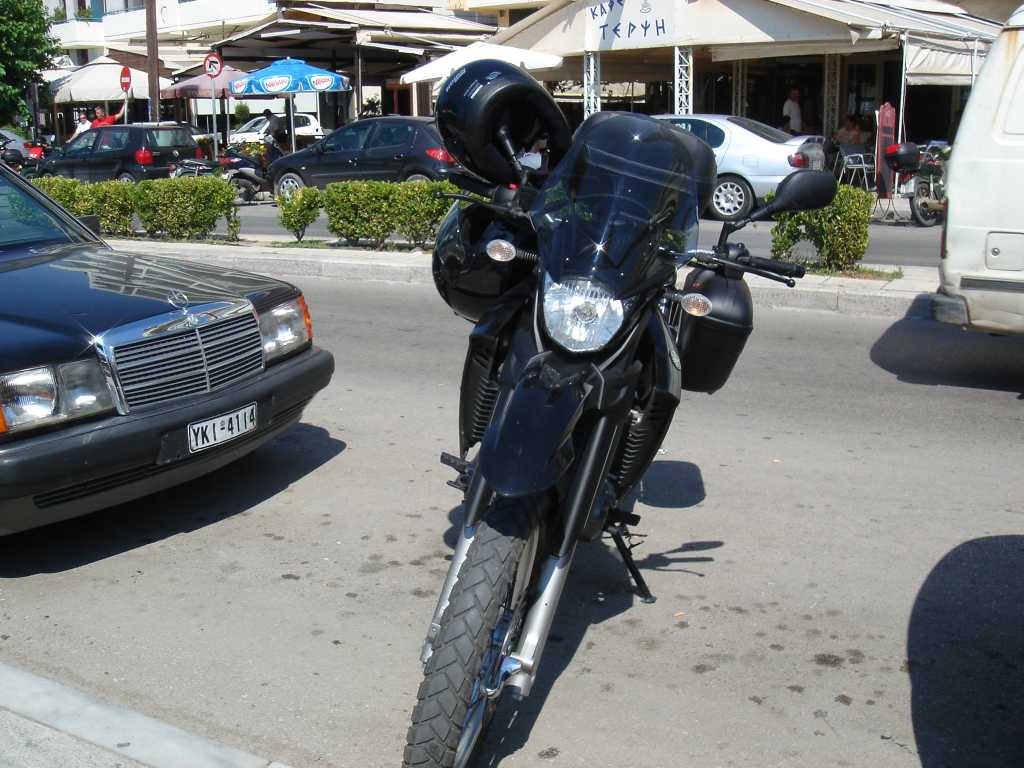

Εχω βάλει αυτήν :
Σε διαβεβαιώνω 100% (από την προσωπική μου εμπειρία στο ταξίδι μου στην Κων/πολη και τη Μαύρη Θάλασσα) ότι αποκλείεται να υπάρχει πιο άνετη ζελατίνα. Ακόμη και στα 160 χλμ/ώρα δε δημιουργεί στροβιλισμούς και το μηχανάκι πηγαίνει σαν βράχος, ακόμη κι όταν έχει αέρα. Είναι πολύ μελετημένη η σχεδίασή της. Είμαι απόλυτα ευχαριστημένος. Την ίδια ζελατίνα είχε κι ένας φίλος, ο οποίος πήγε με το ΧΤ του στην Γεωργία και την Αρμενία και με βάση τη δική του εμπειρία κατέληξα κι εγώ στη ζελατίνα της Givi. Εγώ την αγόρασα από επαρχία γιατί μένω επαρχία. Αλλά οποιοδήποτε μαγαζί μπορεί να σου την παραγγείλει.
Η φωτό είναι από την Καβάλα καθ' οδόν προς Κων/πολη. Εκείνη την ημέρα κάναμε 650 χλμ, ξεκινώντας το πρωί από Θεσσαλονίκη και φτάνοντας στις 5 το απόγευμα στην Κων/πολη. Ηταν τόσο άνετο το ταξίδι (με στάσεις εννοείται), ώστε όταν φτάσαμε στην Κων/πολη και βρήκαμε ξενοδοχείο, βγήκαμε μετά για βόλτα με τα πόδια. Θεωρώ λοιπόν την εν λόγω ζελατίνα ως το πλέον χρήσιμο και απαραίτητο αξεσουάρ για ταξίδι με το ΧΤ.

Εχω βάλει αυτήν :
Ο, τι άλλο χρειαστείς και μπορώ να βοηθήσω, στη διάθεσή σου.

Καλημερα Αιγαιοπλοε,μηπως θυμασαι το μοντελο της ζελατινας που εβαλες?
Η Givi αυτη που δινει ειναι πιο χαμηλη. Οποτε ο αερας θα λυσομαναει.
Μια ζελατίνα δίνει η Givi και θα τη βρεις εδώ
Μην τη θεωρείς χαμηλή. Κάνει εξαιρετικά τη δουλειά της. Είναι άψογη από αεροδυναμικής απόψεως. Αλλωστε μια πολύ μεγάλη ζελατίνα δημιουργεί στροβιλισμούς και τελικά δεν παρέχει άνεση.
Δεν ξερω αν θα με προστατευει αυτη που δινει η Givi λογο υψους ειμαι 1,95. Η δικια σου μου φαινετε ιδανικη γαι μενα. Αν δε το θυμασαι τουλαχιστο το μαγαζι που την εβαλες.
Την πήρα από επαρχία, οπότε δεν έχει νόημα να σου συστήσω το μαγαζί. Νομίζω όμως ότι ένα μέγεθος ζελατίνας βγάζει η Givi.
