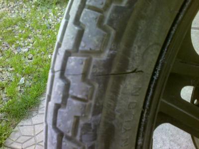

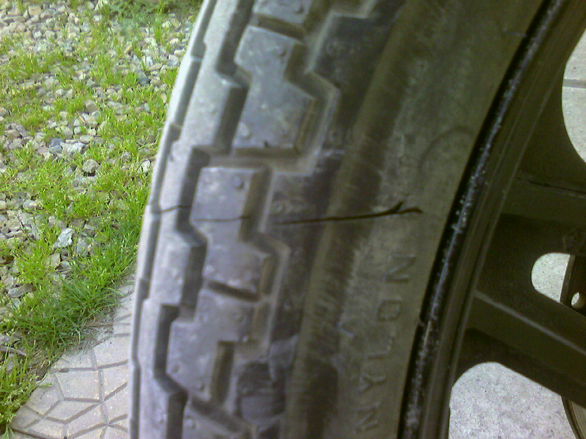

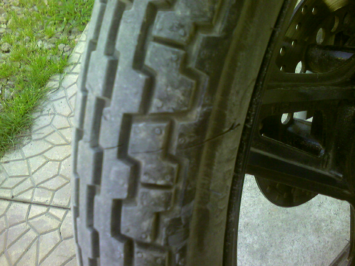

steven_04 2.152 Αναφορά μηνύματος Δημοσιεύτηκε Μάρτιος 27 , 2008 Εγω για να πω την αληθεια δεν ξερω να μπαλωνω λαστιχα... Στην δυσκολη κατασταση παιζει να φωναξω το μπαμπα να δωσει τις Α' βοηθειες... By the way ξερει κανεις πως θα επισκευασω το δικο μου? Παραθετω εικονες: Παράθεση Μοιράσου αυτό το μήνυμα Σύνδεσμος στο μήνυμα Μοιράσου σε άλλες ιστοσελίδες
black_hawk 573 Αναφορά μηνύματος Δημοσιεύτηκε Μάρτιος 27 , 2008 Εγω για να πω την αληθεια δεν ξερω να μπαλωνω λαστιχα... Στην δυσκολη κατασταση παιζει να φωναξω το μπαμπα να δωσει τις Α' βοηθειες... By the way ξερει κανεις πως θα επισκευασω το δικο μου? Παραθετω εικονες: ..Το σκισιμο, ΔΕΝ! διορθωνεται! ;) Παράθεση Μοιράσου αυτό το μήνυμα Σύνδεσμος στο μήνυμα Μοιράσου σε άλλες ιστοσελίδες
Παναγιώτης Κ. 10.057 Αναφορά μηνύματος Δημοσιεύτηκε Μάρτιος 28 , 2008 Εγω για να πω την αληθεια δεν ξερω να μπαλωνω λαστιχα... Στην δυσκολη κατασταση παιζει να φωναξω το μπαμπα να δωσει τις Α' βοηθειες... By the way ξερει κανεις πως θα επισκευασω το δικο μου? Παραθετω εικονες: Θα συμφωνήσω με το Μαυρογέρακα, φαίνεται αρκετά βαθύ ώστε να θέλει αντικατάσταση το λάστιχο. Δεν φτιάχνεται........ Παράθεση Μοιράσου αυτό το μήνυμα Σύνδεσμος στο μήνυμα Μοιράσου σε άλλες ιστοσελίδες
tsop 1 Αναφορά μηνύματος Δημοσιεύτηκε Μάρτιος 28 , 2008 Τρεις φορές έχω βάλει κορδόνι και τις τρεις μου κράτησε 4 έως 10 μέρες το πολύ! <_< Η τελευταία σήμερα το πρωί, καθώς έχανε στο ίδιο σημείο που είχε γίνει επισκευή πριν 10 μέρες!!! Γ@μώ την γκαντεμιά μου!!! Παράθεση Μοιράσου αυτό το μήνυμα Σύνδεσμος στο μήνυμα Μοιράσου σε άλλες ιστοσελίδες
steven_04 2.152 Αναφορά μηνύματος Δημοσιεύτηκε Μάρτιος 28 , 2008 Μαυρογερακα και Παναγιωτη ευχαριστω για τις απαντησεις. Η μονη λυση δηλαδη ειναι η αντικατασταση.... Θα με κρατησει το λαστιχο μεχρι το Σεπτεμβριο? Να θυμησω οτι φοραω τα μαμα "αθλια" λαστιχα (μαρκας "Sakura") και οτι ειναι με σαμπρελα..... Παράθεση Μοιράσου αυτό το μήνυμα Σύνδεσμος στο μήνυμα Μοιράσου σε άλλες ιστοσελίδες
Παναγιώτης Κ. 10.057 Αναφορά μηνύματος Δημοσιεύτηκε Μάρτιος 28 , 2008 Μαυρογερακα και Παναγιωτη ευχαριστω για τις απαντησεις. Η μονη λυση δηλαδη ειναι η αντικατασταση.... Θα με κρατησει το λαστιχο μεχρι το Σεπτεμβριο? Να θυμησω οτι φοραω τα μαμα "αθλια" λαστιχα (μαρκας "Sakura") και οτι ειναι με σαμπρελα..... Τι εννοείς να κρατήσει; Μπορει ναι, μπορεί και όχι. Το αν αξίζει να ρισκάρεις την σωματική ακεραιότητα την δική σου και των άλλων, εσύ θα το μετρήσεις.......... Παράθεση Μοιράσου αυτό το μήνυμα Σύνδεσμος στο μήνυμα Μοιράσου σε άλλες ιστοσελίδες
steven_04 2.152 Αναφορά μηνύματος Δημοσιεύτηκε Μάρτιος 28 , 2008 εννοω να μην σπασει/κοπει το λαστιχο στα ξαφνικα εκει που παω ξενοιαστος.... Και προγραμματισα(με τον εαυτο μου) αλλαγη ελαστικων το Σεπτεμβριο... λες να μπω σε εξοδα νωριτερα και χωρις να το εχω υπολογισει??? Παράθεση Μοιράσου αυτό το μήνυμα Σύνδεσμος στο μήνυμα Μοιράσου σε άλλες ιστοσελίδες
black_hawk 573 Αναφορά μηνύματος Δημοσιεύτηκε Μάρτιος 28 , 2008 εννοω να μην σπασει/κοπει το λαστιχο στα ξαφνικα εκει που παω ξενοιαστος.... Και προγραμματισα(με τον εαυτο μου) αλλαγη ελαστικων το Σεπτεμβριο... λες να μπω σε εξοδα νωριτερα και χωρις να το εχω υπολογισει??? Aυτο, δεν μπορει να στο απαντησει, κανεις! Αρα, το αλλαζεις κι εχεις το κεφαλι σου ησυχο!.. Παράθεση Μοιράσου αυτό το μήνυμα Σύνδεσμος στο μήνυμα Μοιράσου σε άλλες ιστοσελίδες
steven_04 2.152 Αναφορά μηνύματος Δημοσιεύτηκε Μάρτιος 28 , 2008 xmmm. θα το παρακολουθω το θεμα. Αν συνεχισει να χειροτερευει η κατασταση θα κοιταξω να βρω ενα μεταχειρισμενο για να κανω τη δουλεια μου μεχρι το σεπτεμβριο και τοτε θα τ'αλλαξω και τα 2. Thank's again.... Παράθεση Μοιράσου αυτό το μήνυμα Σύνδεσμος στο μήνυμα Μοιράσου σε άλλες ιστοσελίδες
