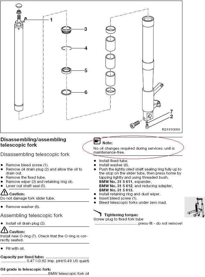

vstas 0 Αναφορά μηνύματος Δημοσιεύτηκε Απρίλιος 6 , 2008 "Τα μανουαλ συνηθως λενε τι λαδι χρησιμοποιηται στα καλαμια της μπροστινης αναρτησης.Ενα ποιο χοντρο λαδι ή η μιξη του υπαρχων με ενα ποσοστο ποιο παχυρευστου λαδιου θα αλλαξει την συμπεριφορα του μπροστινου σας συστηματος αναρτησης σκληραινοντας το. Μια χρονοβορα διαδικασια βεβαια αλλα αξιζει τον κοπο αν η αναρτηση σας δεν σας ικανοποιει." Με αφορμη αυτο_Με διαφορα 2 μηνων ταφτυσαν οι τσιμουχες των καλαμιων (δεν ξερω ποσο λαδι εφυγε) Στο συνεργειο δεν συμπληρωθηκαν λαδια. Ειναι λογικο αυτο? Και κατα δευτερον, τα λαδια αυτα(470ml) δεν θα αλλαχθουν ποτε? τα manuals δεν λενε, τα συνεργεια δεν λενε. Αν ξερεις κατι (αφου εχουμε τον ιδιο τυπο αναρτησης) σε ευχαριστω προκαταβολικα... Μοιράσου αυτό το μήνυμα Σύνδεσμος στο μήνυμα Μοιράσου σε άλλες ιστοσελίδες
ALX™ 3.016 Αναφορά μηνύματος Δημοσιεύτηκε Απρίλιος 6 , 2008 Το μάνουαλ λέει ότι αλλάζονται ΚΑΙ αυτά τα λάδια, αν και δεν παίζουν τον ρόλο της ανάρτησης. Αλλάζονται κάθε 2 χρόνια. Μοιράσου αυτό το μήνυμα Σύνδεσμος στο μήνυμα Μοιράσου σε άλλες ιστοσελίδες
vstas 0 Αναφορά μηνύματος Δημοσιεύτηκε Απρίλιος 8 , 2008 Για να μαθαινουμε_ μολις γυρισα απο συνεργειο για service στο μπροστινο συστημα. Αλλαχτηκαν: τσιμουχες πιρουνιων, μπιλια telelever και με παροτρυνση δικη μου λαδια πιρουνιων. 1η εκπληξη: μαυρα και λιγοτερα λαδια! 2η εκπληξη: μετα την αλλαγη υπαρχει αισθητη διαφορα στο μπροστινο! Και μια διαπιστωση: μεσα σε 1 χρονο που ασχολουμε σοβαρα με τη μοτο μου καταλαβα οτι τα "επισημα" συνεργεια δεν κρατουν καποια σειρα στις αλλαγες πχ φιλτρα κτλ. Υποτιθεται οτι σε αυτα πηγαινεις και καθαρισες μεχρι την επομενη φορα. Σε τρεις περιπτωσεις διαπιστωσα οτι αυτο δεν ισχυει (και παω στον καλυτερο του ειδους συνεργειο). Λαδια, μπουζι, φιλτρα και αντε γεια! Τερμα για μενα τα "επισημα". Τουλαχιστον οι "αλλοι" ειναι συζητησιμοι και μαθαινεις και κατι. ευχαριστω ALX για την πληροφορια Μοιράσου αυτό το μήνυμα Σύνδεσμος στο μήνυμα Μοιράσου σε άλλες ιστοσελίδες
ALX™ 3.016 Αναφορά μηνύματος Δημοσιεύτηκε Απρίλιος 9 , 2008 Kοίτα...η BMW λέει πως δεν χρειάζεται να αλλάζεις λάδια στο μπροστινό,όμως καλό είναι να το κάνεις μια φορά στο τόσο (στα δύο-τρία χρόνια) Λάδι είναι κι αυτό κι όσο δουλεύεται χαλάει. Η ανάρτησή μας δεν έχει να κάνει σχεδόν καθόλου με τα καλάμια. Το λάδι υπάρχει εκεί μόνο και μόνο για να μην κοπανάνε τα καλάμια στις λακούβες. Μοιράσου αυτό το μήνυμα Σύνδεσμος στο μήνυμα Μοιράσου σε άλλες ιστοσελίδες
