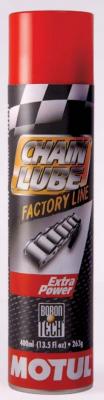

nasos79 4 Αναφορά μηνύματος Δημοσιεύτηκε Μάρτιος 28 , 2007 Καλημέρα. Πήρα τελικά το Motul Chain Lube Factory Line ως καλύτερο του απλού "Road". Κόστισε 15 ?. Βλέποντας την ποσότητα που χρησιμοποίησα για την πρώτη εφαρμογή, δεν νομίζω ότι είναι και μεγάλη σπατάλη. Το θέμα είναι μήπως έβαλα λίγο. Τέλος πάντων, θα δούμε. Ο τεχνικός της Honda μου είπε ότι το ΚΑΛΥΤΕΡΟ είναι η βαλβολίνη (80-90), που προτείνει και η Honda, αλλά... την πετάει η αλυσίδα και εκτός του ότι λερώνει, θέλει συχνά λίπανση μ' αυτόν τον τρόπο. Μου είπε λοιπόν ότι και εκείνος χρησιμοποιεί σπρέι, τα οποία είναι γενικά πολύ καλά, φτιαγμένα για αυτή τη δουλειά, αλλά μία στο τόσο, ΠΡΕΠΕΙ να την περνάω κι ένα χέρι βαλβολίνη. Θα μου δείξει πώς να καθαρίζω/λιπαίνω όταν την πάω για το πρώτο service. Αυτό που έχω να πω είναι το εξής: Μερικές σταγόνες απ' το σπρέι της Motul που έπεσαν πάνω στα πλαστικά της μηχανής στην καρίνα, βγήκαν δύσκολα, αλλά ΒΓΗΚΑΝ με ένα απλό μωρομάντηλο. Δεν ήθελα να βάλω κάτι πιο δυνατό στα πλαστικά πάνω. Το περίεργο είναι ότι είχαν στεγνώσει πολύ, σχεδόν αμέσως. Λέτε να ήταν εκεί από πριν, από άλλο υλικό (το εργοστασιακό γράσο ας πούμε) και απλά να τα είδα τώρα; Ερώτηση: Οι σταγόνες απ' το σπρέι που έπεσαν πάνω στο λάστιχό μου, το φθείρουν; Παράθεση Μοιράσου αυτό το μήνυμα Σύνδεσμος στο μήνυμα Μοιράσου σε άλλες ιστοσελίδες

nasos79 4 Αναφορά μηνύματος Δημοσιεύτηκε Μάρτιος 29 , 2007 Το λάστιχο όχι, φθείρουν όμως τα πλαστικά της μηχανής, το κράνος, τα κόκκαλα σου κλπ όταν γλυστρίσεις και πέσεις... Γι αυτό καθάρισε το. Καλό! Στο προφίλ έπεσαν μερικές σταγόνες, όχι στο πέλμα! Κανένας κίνδυνος για γλίστρημα, εγώ ρώτησα μήπως το "καίει" το λάστιχο αυτό το υγρό, επειδή έχει τα προωθητικά μέσα. Όπως και να έχει, τώρα πια είναι αργά για να το καθαρίσω. Thanks anyway! Παράθεση Μοιράσου αυτό το μήνυμα Σύνδεσμος στο μήνυμα Μοιράσου σε άλλες ιστοσελίδες
