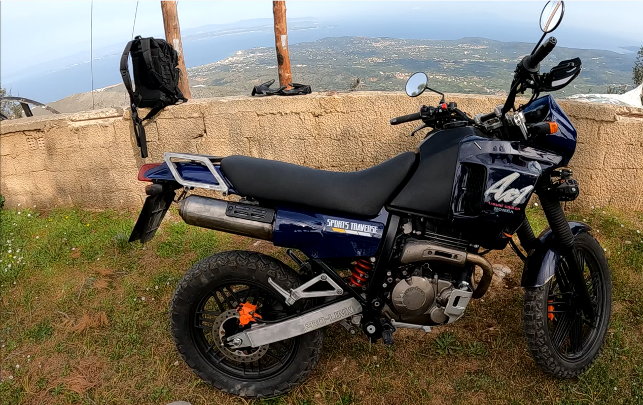

Εν τέλη, βίδωσα την μασκα, έβαλα εξάτμιση, και το μόνο που μένει πλέον για το μηχανάκι να είναι 100% κομπλέ είναι:
1) Ρύθμιση sag πίσω αναρτησης,
2) Να βρεθεί δεξι fairing σε μπλέ
Όταν τελικά φτάνεις εδώ είναι πολύ ομορφα.
Καποια στιγμή θα δώσω και προσεγγυστικά μια τιμή συνολικά ποσο κόστισε όλη η διαδικασία.

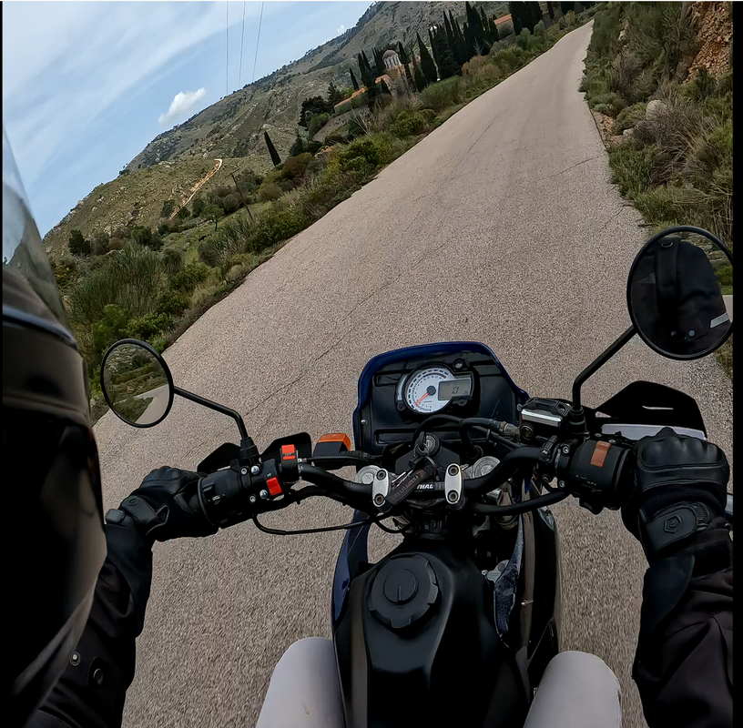

Ένα θέμα επίσης που είχα ήταν ότι δεν έδειχνε το κοντέρ χιλιόμετρα.
Αφού ασχολήθηκα λίγο με αυτό απλά έπρεπε να βάλω σε καλύτερη θέση τον αισθητήρα να διαβάζει τους μαγνήτες. Τώρα δείχνει κανονικά. Θα το δείξω λίγο και αυτό σε περίπτωση που μπλέξει και άλλος με aftermarket κοντέρ. Σύντομα πάλι κοντά σας με δοκιμή στον δρόμο.
Σημερα, οι πλανητες ευθυγραμμιστηκαν, και το πήγα την 1η χωματινη βολτα. Ε όχι που δεν θα είχα αναποδιες. 1η ήταν μια βίδα που δεν την είχα σφιξει καλα και κοπαναγε το πισο φτερο αλλα ελαφρα και δεν είχαμε αλλα. Το 2ο ήταν η επεκταση του σταντ δεν είχε μπει καλα με αποτέλεσμα να ξεβιδοθούν οι 2 απο τις 3 βιδες και να κρεμεται . Δεν εβγενε αλλα ούτε καθοταν καλα. Ενταξει μικρο το κακο, απλα το στιριξα και πηγα την βολτα του κανονικα.
Το κοντέρ ακομα δεν δείχνει χιλιόμετρα και μαλλον φταει η πολικότητα των μαγνητών καθως με αλλο μαγνιτη που δοκιμασα έδειχνε χιλιόμετρα το κοντέρ. Κατι αλλο που παρατήρησα ήταν ότι έβγαζε πολή ζεστ΄ το μοτέρ, ειναι φυσιολογικο, με 19 - 20 βαθμούς περιβάλλοντος?
