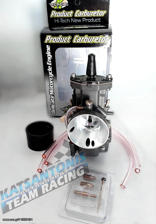

Matheos 0 Αναφορά μηνύματος Δημοσιεύτηκε Απρίλιος 10 , 2020 Καλησπέρα εχω ενα Kymco 110 και του έβαλα 30mm καρμπυρατέρ και δεν ξερω να το ρυθμίζω. Επισεις ανεβάζει στόφες μονο του και μυρίζει βενζίνη παρακαλώ θελω βοήθεια. Παράθεση Μοιράσου αυτό το μήνυμα Σύνδεσμος στο μήνυμα Μοιράσου σε άλλες ιστοσελίδες

VaG3 1.354 Αναφορά μηνύματος Δημοσιεύτηκε Απρίλιος 11 , 2020 oko 26άρι έχω εγώ στο 125. Θέλει να παίξεις με μικρότερα ζιγκλέρ και αέρα λογικά. Δοκιμές πολλές θέλεις μέχρι να βρείς με ποια δουλεύει ποιο σωστά. Το βγάζεις στο δρόμο και δοκιμάζεις ζιγκλερ και αέρα. Κατσαβίδι και κλειδί Παράθεση Μοιράσου αυτό το μήνυμα Σύνδεσμος στο μήνυμα Μοιράσου σε άλλες ιστοσελίδες
Tasos Meli 4.984 Αναφορά μηνύματος Δημοσιεύτηκε Απρίλιος 11 , 2020 1) 30αρια φοράνε τα 250+ κυβικά ή τα 125-200 δίχρονα. 2) το μεγάλο καρμπυρατέρ δε σημαίνει αυτομάτως ότι θα δωσει και πιο πολύ γκάζι, ίσως να πετύχεις το ακριβώς αντίθετο. 3) υπάρχει μια φωτογραφία που δείχνει τι ρυθμίζεις ανάλογα το πόσο ανοιχτό γκάζι έχεις, θα δεις που σου μπερδεύει και θα πράξεις ανάλογα αλλάζοντας ζιγκλερ ή θέση βελόνας. 1 Παράθεση Μοιράσου αυτό το μήνυμα Σύνδεσμος στο μήνυμα Μοιράσου σε άλλες ιστοσελίδες

costikos 1.537 Αναφορά μηνύματος Δημοσιεύτηκε Απρίλιος 11 , 2020 Για πείτε βρε παιδιά, το ΟΚΟ καρμπυρατέρ αυτό είναι; Γιατί αν ναί, παίξατε και χάσατε. Είναι για δίχρονα. Παράθεση Μοιράσου αυτό το μήνυμα Σύνδεσμος στο μήνυμα Μοιράσου σε άλλες ιστοσελίδες
noodles 6.082 Αναφορά μηνύματος Δημοσιεύτηκε Απρίλιος 11 , 2020 9/10 απο τα "βελτιωτικα" καρμπυρατερ ειναι για 2τ. απλα τα βαζεις και σε 4τ χωρις προβλημα... 1 Παράθεση Μοιράσου αυτό το μήνυμα Σύνδεσμος στο μήνυμα Μοιράσου σε άλλες ιστοσελίδες
VaG3 1.354 Αναφορά μηνύματος Δημοσιεύτηκε Απρίλιος 11 , 2020 (τροποποιήθηκε) πριν 39 λεπτά, το μέλος costikos έγραψε: Για πείτε βρε παιδιά, το ΟΚΟ καρμπυρατέρ αυτό είναι; Γιατί αν ναί, παίξατε και χάσατε. Είναι για δίχρονα. θα ανεβασω μια φώτο να δεις πως μπαίνουν και σε 4χρονα αύριο. Tο μονο κακό είναι ότι ερχονται με μεγαλα ζιγκλερ και πρέπει να παίξεις εσύ με άλλα ζιγκλερ,λάστιχο λεμού και αέρα μεχρι να δουλέψει σωστά, Τροποποιήθηκε Απρίλιος 11 , 2020 από τον VaG3 Παράθεση Μοιράσου αυτό το μήνυμα Σύνδεσμος στο μήνυμα Μοιράσου σε άλλες ιστοσελίδες

costikos 1.537 Αναφορά μηνύματος Δημοσιεύτηκε Απρίλιος 11 , 2020 πριν 1 ώρα, το μέλος VaG3 έγραψε: θα ανεβασω μια φώτο να δεις πως μπαίνουν και σε 4χρονα αύριο. Tο μονο κακό είναι ότι ερχονται με μεγαλα ζιγκλερ και πρέπει να παίξεις εσύ με άλλα ζιγκλερ,λάστιχο λεμού και αέρα μεχρι να δουλέψει σωστά, Μπαίνει αέρας και βενζίνη και βγαίνει αεροσολ αέρα+βενζίνης. Ολα τα καρμπ το κάνουν αυτό. Το θέμα είναι οτι πάντα θα είναι απο λίγο εως πολύ λάθος το αποτέλεσμα. 1ο φάουλ το air striker που έχει το ΟΚΟ (το ζιγκλέρ πάνω). Δεύτερο φάουλ οτι η βελόνα έχει λιγο διαφορετικό σχήμα στα δίχρονα. Μια χαρά υπάρχουν 4χρονα καρμπ "βελτίωσης". Παράθεση Μοιράσου αυτό το μήνυμα Σύνδεσμος στο μήνυμα Μοιράσου σε άλλες ιστοσελίδες
VaG3 1.354 Αναφορά μηνύματος Δημοσιεύτηκε Απρίλιος 12 , 2020 πριν 11 ώρες, το μέλος VaG3 έγραψε: θα ανεβασω μια φώτο να δεις πως μπαίνουν και σε 4χρονα αύριο. Tο μονο κακό είναι ότι ερχονται με μεγαλα ζιγκλερ και πρέπει να παίξεις εσύ με άλλα ζιγκλερ,λάστιχο λεμού και αέρα μεχρι να δουλέψει σωστά, Παράθεση Μοιράσου αυτό το μήνυμα Σύνδεσμος στο μήνυμα Μοιράσου σε άλλες ιστοσελίδες
