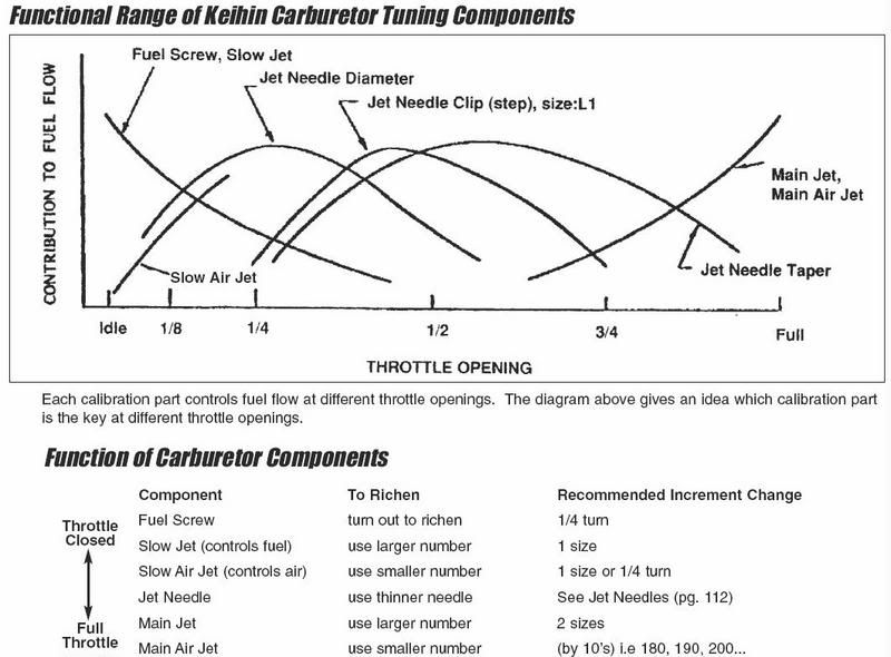

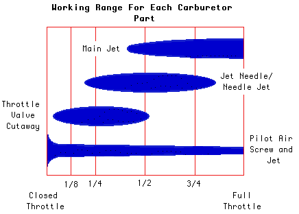

Smias 2.706 Αναφορά μηνύματος Δημοσιεύτηκε Οκτώβριος 28 , 2010 (τροποποιήθηκε) Εδω εχει ενα ωραιο κι αναλυτικο σχεδιαγραμα το τι κανει το καθε ζιγκλερ κτλ σε ολες τις φασεις ανοιγματος του γκαζιου : Δεν ειναι μονο για τα Keihin , ισχυει για ολα τα καρμπυρατερ..! Και αυτο για τα 2χρονα: Τα λεει πολυ αναλυτικα πιστευω και οποιος "λερωνει τα χερια του" θα το καταλαβει ευκολα Τροποποιήθηκε Αύγουστος 19 , 2013 από τον innova 04 Προσθήκη ετικετών. 14 Παράθεση Μοιράσου αυτό το μήνυμα Σύνδεσμος στο μήνυμα Μοιράσου σε άλλες ιστοσελίδες

chiliplayer 527 Αναφορά μηνύματος Δημοσιεύτηκε Οκτώβριος 28 , 2010 Θα μπορούσες λίγο να εξηγήσεις τι είναι αυτές οι γραμμές και τι σημαίνουν; Γιατί δεν κατάλαβα και πολλά :S Παράθεση Μοιράσου αυτό το μήνυμα Σύνδεσμος στο μήνυμα Μοιράσου σε άλλες ιστοσελίδες
warlock9_0 1.073 Αναφορά μηνύματος Δημοσιεύτηκε Οκτώβριος 29 , 2010 σου λέει σε κάθε θέση του γκαζιού, τι λειτουργεί μέσα στο καρμπ για να μπορείς να καταλάβεις τι χρειάζεται για να το ρυθμίσεις Παράθεση Μοιράσου αυτό το μήνυμα Σύνδεσμος στο μήνυμα Μοιράσου σε άλλες ιστοσελίδες
innova 04 7.928 Αναφορά μηνύματος Δημοσιεύτηκε Οκτώβριος 29 , 2010 (τροποποιήθηκε) Εδω εχει ενα ωραιο κι αναλυτικο σχεδιαγραμα το τι κανει το καθε ζιγκλερ κτλ σε ολες τις φασεις ανοιγματος του γκαζιου : Δεν ειναι μονο για τα Keihin , ισχυει για ολα τα καρμπυρατερ..! Τα λεει πολυ αναλυτικα πιστευω και οποιος "λερωνει τα χερια του" θα το καταλαβει ευκολα ένα καλό , αλλά..............συμπυκνωμένο θέμα, για όσους τα...σκαλίζουν, ή όχι ! Η κατανόηση του πίνακα είναι το πρώτο βήμα. Αν μπεί κάποιος στην διαδικασία, να καταλάβει ΠΟΙΟ κάνει ΤΙ, τότε με ελάχιστες μεταβολές, επιτυγχάνει....ουσιώδεις αλλαγές στην συμπεριφορά / απόδοση / κατανάλωση / καυσαέρια (με μέτρηση πλέον) του κινητήρα του ! Δεν είναι ανάγκη να μάθει κάποιος ΑΚΡΙΒΩΣ πως εργάζεται 1 καρμπυρατέρ, είναι δύσκολο κάπως και μεταβλητό απο τις ατμοσφαιρικές συνθήκες, απλά να δεί την συνεισφορά ( contribution ) όπως εύστοχα λέει, του κάθε εξαρτήματος , απο τέρμα κλειστό εως τέρμα ανοιχτό το...γκάζι ! Βασικός κανόνας θα έλεγα ότι παραμένει, να κάνουμε 1 (μία ) μεταβολή κάθε φορά και να βλέπουμε το αποτέλεσμα...οδηγώντας ! Με τον καιρό, η κατανόηση των παραμέτρων που επηρεάζουν την απόδοση θα είναι πιο...βατή + εύκολη. Απαραίτητο για να γίνουν αυτά, είναι η πλήρης.....εσωτερική καθαριότητα του...εξαεριωτήρα ! Τροποποιήθηκε Οκτώβριος 29 , 2010 από τον innova 04 2 Παράθεση Μοιράσου αυτό το μήνυμα Σύνδεσμος στο μήνυμα Μοιράσου σε άλλες ιστοσελίδες

Smias 2.706 Αναφορά μηνύματος Δημοσιεύτηκε Απρίλιος 13 , 2013 Τεστ για να βρούμε το κύριο ζιγκλερ που χρειαζόμαστε . Το κύριο ζιγκλερ παίζει ρόλο από τα 3/4 της διαδρομής του γκαζιού και πάνω . Πιο κάτω δε κάνει τίποτα , όπως φαίνεται άλλωστε και στο σχέδιο στο πρώτο ποστ . Ότι δοκιμή κάνουμε πρέπει να είναι με ζεστό μοτέρ , τύπου 10λεπτη βόλτα . Με το μηχανάκι σταθερό απλά κάνουμε θόρυβο . Με ζεστό λοιπόν το μοτέρ δοκιμάζουμε σε ανοιχτό δρόμο πως πάει στα 3/4 με 4-5ή . Αν έχουμε εύκολη πρόσβαση στο φιλτροκούτι τότε βγάζουμε το καπάκι και βλέπουμε πως πάει , αν καλύτερα τότε: Αν πχ έχουμε κύριο ζιγκλερ Νο170 τότε βάζουμε ένα Νο 160 . Με ζεστό το μηχανάκι δοκιμάζουμε , αν καλύτερα τότε βάζουμε ένα Νο155 αν καλύτερα τότε πάμε κι άλλο κάτω . Αν χειρότερα ή το ίδιο τότε κλείνουμε λίγο το φιλτροκουτι μας ας πούμε το 1/3 και ξαναδοκιμάζουμε , αν καλύτερα τότε ανεβαίνουμε νούμερο και μάλλον έχουμε βρει το σωστό κύριο ζιγκλερ ! Αυτός είναι ο εμπειρικός τρόπος , για καλύτερο αποτέλεσμα φυσικά ένα όργανο μέτρησης a/f συνδεμένο με έναν αισθητήρα 'λ στον λαιμό της εξάτμισης όπου βλέπουμε με μεγαλύτερη ευκολία τι θέλουμε και που . Μετά είναι το δυναμομετρο . Ένας μύθος είναι ότι αν κάνουμε υπερκυβισμό σε διάμετρο χρειάζεται μεγαλύτερο κύριο ζιγκλερ , λάθος εκεί θέλουμε αν όχι το ίδιο μικρότερο νούμερο . Γιατί ; Γιατί έτσι , όποιος άπιστος ας ρίξει μια ψαχτικη σε κάποιο σοβαρό αμερικανικό φόρουμ και καλή του μελέτη ! Επίσης δεν είναι όλες οι βελόνες ίδιες και κάποιες δουλεύουν καλύτερα με κάποια νούμερα κ.ζιγκλερ . Πχ στα fcr οι βελόνες της σειράς D(πχ. ocDMP) δουλεύουν καλύτερα με κ.ζιγκλερ από ~170 και πάνω ενώ οι βελόνες της σειράς Ε(πχ ocEMP) δουλεύουν με κ.ζιγκλερ ~160 . 1 Παράθεση Μοιράσου αυτό το μήνυμα Σύνδεσμος στο μήνυμα Μοιράσου σε άλλες ιστοσελίδες
