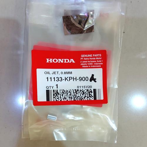

Spiros77 69 Αναφορά μηνύματος Δημοσιεύτηκε Αύγουστος 5 , 2022 Γεια σας παιδία, δεν βλέπω κίνηση στο νήμα, μάλλον θα τα έχετε πούλησει όλοι τα innova . Στο δικό μου του είχα κάνει μια ανακατασκευή πριν 16 μήνες και μέτα απο ~45κ χλμ νόμιζω ακούγεται πάλι αυτός ο γλυκός ήχος . Τότε του είχα βάλει μπιέλα με 2 τρύπες στο κομβίο απο Ελληνική εταιρία. Είμαι σχεδόν σίγουρος οτι το πρόβλημα ξεκινάει απο την αντλία λαδιόυ (είχα βάλει γνήσια) η οποία σε μεσαίες στροφές και πάνω δεν πρέπει να στέλνει όσο λάδι πρέπει. Και το λέω γιατί ο ήχος εμφανίστηκε ύστερα απο μια περίοδο οπου έκανα παρατεταμένες διαδρομές στην αττικη οδό με 80-95 χλμ χωρίς να ζορίζω καθόλου το μότερ. Για πείτε καμια γνώμη αν θέλετε, σκέφτομαι για μια tagewava τρόμπα και μια γνήσια στροφαλομπιελα για την επόμενη εγχείρηση. Παράθεση Μοιράσου αυτό το μήνυμα Σύνδεσμος στο μήνυμα Μοιράσου σε άλλες ιστοσελίδες
innova 04 7.938 Αναφορά μηνύματος Δημοσιεύτηκε Αύγουστος 5 , 2022 πριν 3 ώρες, το μέλος Spiros77 έγραψε: Είμαι σχεδόν σίγουρος οτι το πρόβλημα ξεκινάει απο την αντλία λαδιόυ (είχα βάλει γνήσια) η οποία σε μεσαίες στροφές και πάνω δεν πρέπει να στέλνει όσο λάδι πρέπει. Μπα, η αντλία κάνει τη δουλειά της. Το μπεκ που ψεκαζει λάδι ειχε λάθος παροχή (το'χω ξαναγραψει πριν χρόνια) και η χοντα καταργησε τοτε τον κωδικό και το αντικατεστησε με σωστο μπέκ που κανει τη δουλεια κι εχει κοστος 4ε. Αν δεν το άλλαξες, κανε το άμεσα. επισης, να προτιμησεις επωνυμη μπιελα Τζαπάν πχ. Long Το'χω ακομη, δεν πωληθη, δεν θα πουληθει. Παράθεση Μοιράσου αυτό το μήνυμα Σύνδεσμος στο μήνυμα Μοιράσου σε άλλες ιστοσελίδες
ShapeshifterGR98 1.845 Αναφορά μηνύματος Δημοσιεύτηκε Αύγουστος 5 , 2022 πριν 50 λεπτά, το μέλος innova 04 έγραψε: Το'χω ακομη, δεν πωληθη, δεν θα πουληθει. Άσχετο, αλλά ο πραγματικός ορισμός του "δεν πωλήθη, δεν θα πουληθεί", πρέπει να ήτανε ένας πελάτης που πέρασε χθες απο την δουλειά. Address, σε ασημί χρώμα, ίδιας χρονολογίας με το δικό μου....222.000 χιλιόμετρα κύριοι. Το μηχανάκι κατέβηκε 4 φορές Αθήνα. Αυτός ξεπέρασε και εμένα ρε στο θέμα "παντρειάς" Και μηχανή όταν είναι να πάρω, δεν θα το δώσω. Πάντα πρέπει να υπάρχει ένα παπί-σκούτερ στο σπίτι. Παράθεση Μοιράσου αυτό το μήνυμα Σύνδεσμος στο μήνυμα Μοιράσου σε άλλες ιστοσελίδες
Spiros77 69 Αναφορά μηνύματος Δημοσιεύτηκε Αύγουστος 5 , 2022 πριν 5 ώρες, το μέλος innova 04 έγραψε: Μπα, η αντλία κάνει τη δουλειά της. Το μπεκ που ψεκαζει λάδι ειχε λάθος παροχή (το'χω ξαναγραψει πριν χρόνια) και η χοντα καταργησε τοτε τον κωδικό και το αντικατεστησε με σωστο μπέκ που κανει τη δουλεια κι εχει κοστος 4ε. Αν δεν το άλλαξες, κανε το άμεσα. επισης, να προτιμησεις επωνυμη μπιελα Τζαπάν πχ. Long Το'χω ακομη, δεν πωληθη, δεν θα πουληθει. Γεια σου Innova, το είχα αλλάξει το μπεκ προ πολλού Βλέπω υπάρχει μια μια άλλη Japan μπιέλα η TKRJ Παράθεση Μοιράσου αυτό το μήνυμα Σύνδεσμος στο μήνυμα Μοιράσου σε άλλες ιστοσελίδες

Spiros77 69 Αναφορά μηνύματος Δημοσιεύτηκε Αύγουστος 24 , 2022 Την 10/8/2022 at 2:16 ΜΜ, το μέλος GRR έγραψε: Υπάρχει Ελληνική εταιρεία που κατασκευάζει μπιέλες για innova και γενικά για μηχανάκια? Είσαι σίγουρος? Τι μάρκα ήταν η μπιέλα? Τώρα που το θυμήθηκα υπάρχει Ελληνική εταιρεία, η Aasa. Μήπως ήταν Aasa η μπιέλα? Σου στέλνω πμ. Παιδιά το έλυσα σήμερα το μοτέρ, έχω την εντύπωση ότι έχει στρίψει το κομβίο και μάλλον έχασε την τρύπα που έρχετε το λάδι. Θα πάω σε ενα μηχανουργείο να λύσω και το στρόφαλο να σιγουρευτώ. Πάντως έαν εχει γίνει αυτό μιλάμε για μεγάλη ξενέρα, μέσα το μοτέρ ήταν πεντακάθαρο, το καλό λάδάκι κάνει δουλεία, επίσης στο καινούργιο τύμπανο του φυγοκεντρικού που είχα βάλει με δυσκολία ξεχώριζεις τις γραμμές που έχουν κάνει οι σιαγώνες και αυτό σε 45κ χιλιόμετρα. Παράθεση Μοιράσου αυτό το μήνυμα Σύνδεσμος στο μήνυμα Μοιράσου σε άλλες ιστοσελίδες
