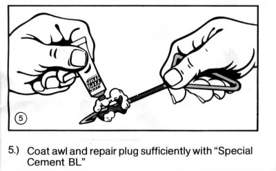

Βαζεις την ειδικη κολλα πανω στο σουβλι και κανεις ενα μεσα/εξω στην τρυπα.
Μετα περνας το κορδονι στην τρυπα του σουβλιου και το αλοιφεις και αυτο με κολλα.

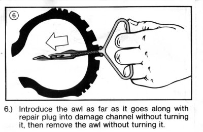

Στην συνεχεια χωνεις το σουβλι μεσα στην τρυπα εως το τερμα του και αυτο παρασερνει μεσα στην τρυπα και το κορδονι.Κανεις κανα δυο-τρεις περιστροφες στο σουβλι για να στριψει το κορδονι και να "κεφαλωσει" στην μεσα μερια του ελαστικου και μετα τραβας το σουβλι εξω σιγα σιγα.
Μολις βγαλεις το σουβλι κοβεις οτι προεξεχει απο απο το κορδονι στο πελμα του ελαστικου και τελειωσες.

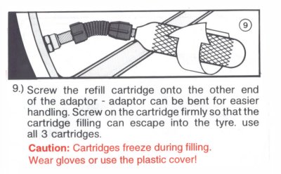

Για τα αλλα με την σαμπρελα μονο κανα Fast.
Σημειωση: Το Fast δεν κολλαει ασαμπρελα λαστιχα!Ειδα χτες εναν με Varadero που το ειχε δεμενο στις βασεις της βαλιτσας του

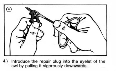

Kι εδώ η εργασία σε σκίτσα από το μάνουαλ της BMW (from bmwbikers.gr by dounavis)
Kι εδώ βλέπουμε σε φωτό πως γίνεται.
Αφαιρούμε την πρόκα.
Μεγαλώνουμε την τρύπα με το ειδικό σουβλί του κιτ για να χωρέσει το κορδόνι.
Μετά βάζουμε κόλλα πάνω στο σουβλί
..και μετά βάζουμε πάνω και το ειδικό κορδόνι.
Στη συνέχεια... βυθίζουμε το σουβλί με το κορδόνι στην τρύπα του ελαστικού.
Και απλά τραβάμε έξω το σουβλί.

Το έχω κάνει δύο φορές. Μία φορά σε ένα TDM (άγνωστο ζευγάρι που είχαν μείνει) που έτυχε να του μπαλώσω το λάστιχο στον δρόμο προς Ελαφόνησο, και μια φορά στο δικό μου. Η πρώτη μου φορά ήταν με το TDM που το έκανα με το κιτ της BMW και μπορώ να πω πως δεν δυσκολεύτηκα καθόλου. Το ίδιο εύκολα το έκανα και στο δικό μου. Δεν μπορώ να καταλάβω γιατί δυσκολεύτηκες! Πάντως θέλει να βάλεις λίγο δύναμη και να μην το φοβηθείς όταν το κάνεις.
Μπαινόβγαλες το σουβλί μερικές φορές μέσα στην τρύπα πριν βάλεις την κόλλα και το κορδόνι ώστε να ανοίξει η τρύπα? Είναι σημαντικό αυτό και το λέει και το μάνουαλ. Το σουβλί δημιουργεί την απαιτούμενη διάμετρο της τρύπας για να περάσει το κορδόνι. Μην περιμένεις δηλαδή να περάσεις το κορδόνι σε μια τρύπα που σου έκανε ένα μικρό καρφάκι χωρίς να μεγαλώσεις την τρύπα! (κακό για το λάστιχο αλλά αναγκαστικό)
