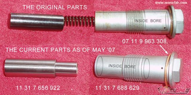

Εδώ βλέπουμε τον ορίτζιναλ τεντωτήρα αλλά και την πρώτη έκδοση του εναλλακτικού (που κόστιζε περίπου 200?) όπως εμφανίστηκε στην αγορά από την BMW τον Φεβρουάριο του 2005.
Εδώ βλέπουμε τον ορίτζιναλ τεντωτήρα και την τωρινή έκδοση του εναλλακτικού τεντωτήρα όπως παρουσιάστηκε τον Σεπτέμβριο του 2006 και κοστίζει 65?.

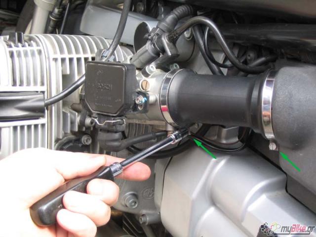

Ξεκινάμε λύνοντας τις δύο βίδες των σφιγχτήρων που κρατάνε τον σωλήνα εισαγωγής αέρα από το φιλτροκούτι όπως βλέπουμε στην φωτό.Δεν λύνουμε τον σφιγχτήρα που είναι στο λαστιχένιο κομμάτι δίπλα στην κεφαλή!

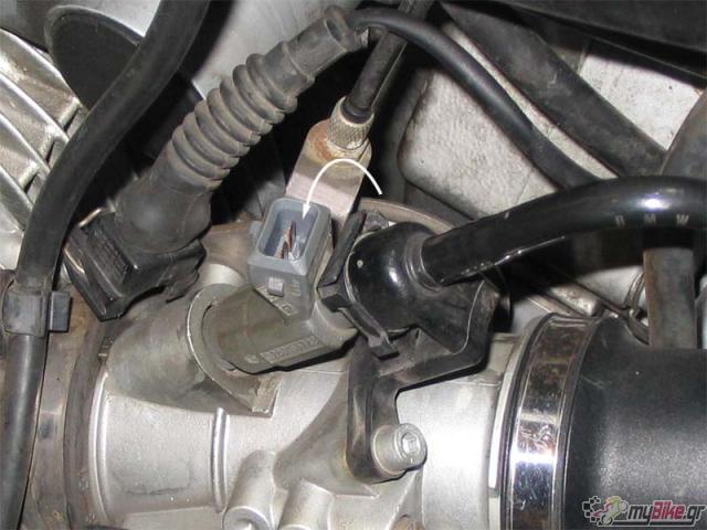

Βγάλτε το βίσμα του ρεύματος του injection πατώντας προς τα μέσα την συρμάτινη ασφάλεια που το κρατάει.
Αφαιρέστε την μεταλλική ασφάλεια (κλιπ) που κρατάει το σωληνάκι καυσίμου,τραβώντας το προς εσάς.

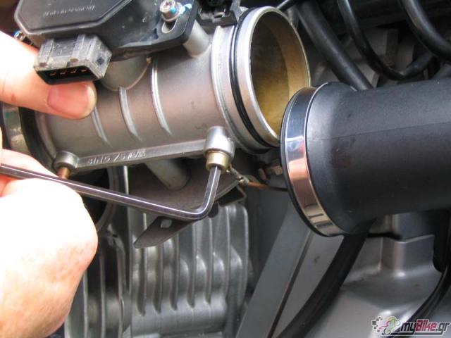

Αφαιρέστε τις δύο άλεν βίδες που κρατάνε τον σωλήνα του καυσίμου πάνω στην εισαγωγή.

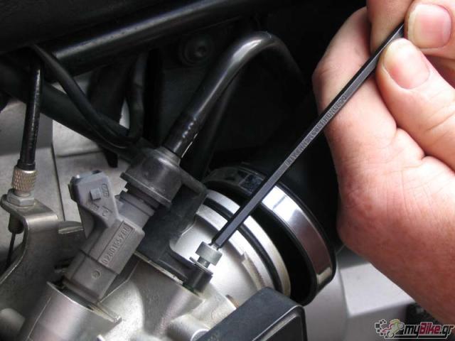

Βγάλτε το αν έμεινε εκεί με την βοήθεια ενός μικρού άλεν κλειδιού που θα το χρησιμοποιήσετε σαν γάντζο.
Ξαναβάλτε το πάνω στο μπεκ (πίσω στην θέση του δηλαδή)
Αποσυνδέστε το βίσμα του ρεύματος προς το TPS πατώντας την συρμάτινη ασφάλεια προς τα μέσα.

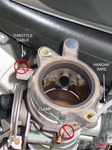

Ξεβιδώνουμε τις δύο αλενόβιδες που συγκρατούν το λαστιχένιο κομμάτι της εισαγωγής πάνω στην κεφαλή.
Εδώ βλέπουμε την άκρη της λαστιχένιας εισαγωγής.
Τώρα θα χρειαστείτε ένα κομμάτι καλώδιο ή ένα κομμάτι σύρμα για να κρεμάσετε την εισαγωγή στο τιμόνι για να μην σας ενοχλεί κατά την αλλαγή του τεντωτήρα.

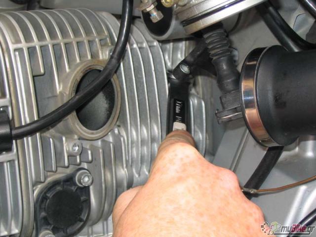

Με ένα 17άρι Γερμανοπολύγωνο (χρησιμοποιώντας το πολύγωνο) ξεβιδώνουμε το σώμα του τεντωτήρα.

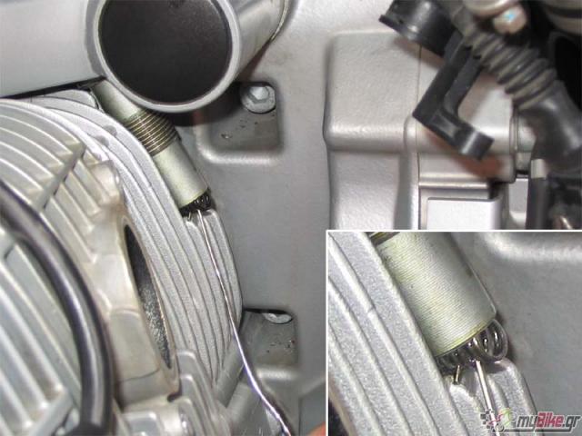

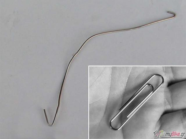

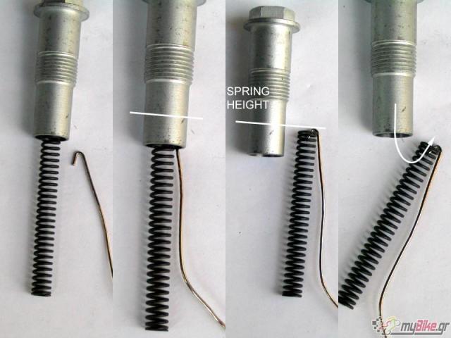

Πάρτε τώρα ένα μεγάλο συνδετήρα και φτιάξτε τον όπως στην φωτογραφία, δημιουργώντας έναν μικρό γάντζο.

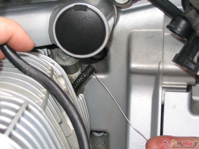

Χρησιμοποιήστε τον μικρό γάντζο ώστε να πιάσετε από το πάνω πάνω μέρος (ή όσο πιο κοντά προς την κορυφή τέλος πάντων) το ελατήριο του τεντωτήρα
Πρώτα τραβήξτε προς τα κάτω το ελατήριο και μετά προς τα έξω μόλις βγει η κορυφή του από το σώμα του τεντωτήρα

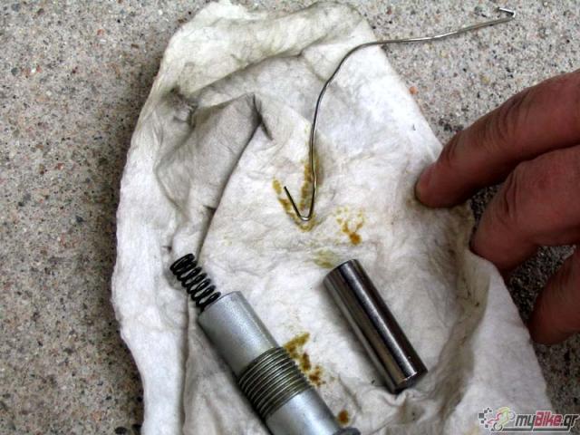

Εδώ φαίνονται τα στάδια της εξαγωγής του ελατηρίου.Πρέπει να είστε τυχεροί αν το πιάσετε και το τραβήξετε έξω με την πρώτη. :D
Χρησιμοποιήστε την άλλη άκρη του συνδετήρα για να πιάσετε τώρα το έμβολο του τεντωτήρα. Φτιάξτε την άκρη του συνδετήρα πάλι σαν γάντζο, σε τέτοιο μέγεθος ώστε να εφαρμόσει μέσα στην τρύπα του εμβόλου του τεντωτήρα ώστε να μπορέστε να το τραβήξετε έξω. Μην σας τρομάζει.Είναι εύκολο.
Τα παλιά μέρη του τεντωτήρα τώρα, κρατήστε τα για ενθύμιο.

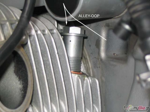

Το δύο καινούρια εξαρτήματα του τεντωτήρα θα εφαρμόσουν όπως στην φωτό. Είναι ευκολότερο να ρίξουμε πρώτα το έμβολο μέσα στον κύλινδρο και κατόπιν να βάλουμε από πάνω το σώμα του τεντωτήρα και να βιδώσουμε, παρά να προσπαθήσουμε να συναρμολογήσουμε τα δύο εξαρτήματα απ έξω και να προσπαθήσουμε μετά να τα βάλουμε μέσα και τα δυο μαζί.
Θυμηθείτε!!! Για να βάλουμε το σώμα του τεντωτήρα στην θέση του και να βιδώσει, πρέπει η πάνω άκρη του να πάει πάνω και πίσω από το σημείο που εδράζεται το τελελέβερ πριν προσπαθήσετε να βάλετε την κάτω άκρη του μέσα στην τρύπα του κυλίνδρου για να τον βιδώσετε!
Πιέζετε ελαφρά προς τα κάτω το σώμα αφού το έχετε βάλει στην τρύπα, ώστε να αρχίσει να βιδώνει. Θα νιώσετε μια ελαστικότητα που οφείλεται στην αντίσταση της γλίστρας. Μην το φοβηθείτε και συνεχίστε να βιδώνετε μέχρι να σφίξει ο τεντωτήρας και να πατήσει καλά το χάλκινο o-ring (Πουλιέται χωριστά από τον τεντωτήρα γι αυτό θυμηθείτε να το αγοράσετε! )

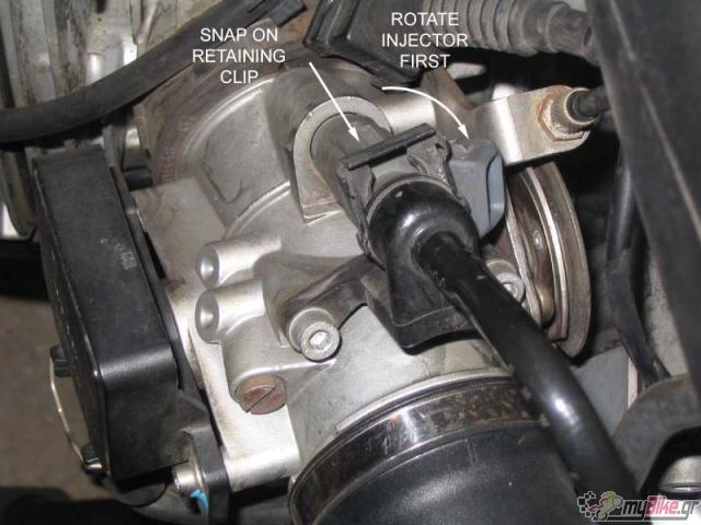

Βάλτε το μπεκ στην μεταλλική εισαγωγή όπως ήταν και μετά στην άλλη του άκρη, βάλτε ξανά το σωληνάκι του καυσίμου. Αν σας δυσκολεύουν τα o-ring κατά την τοποθέτηση, μην τα ζορίσετε, αλλά κάντε τους μια επάλειψη με λίγο λάδι ώστε να γλιστρήσουν εύκολα και να πάνε στην θέση τους.Αφού βάλετε το σωληνάκι στην θέση του, ασφαλίστε το με την μεταλλική ασφάλεια που είχατε βγάλει. Προσέξτε να πιάσει σωστά κι από τις δύο πλευρές.Βιδώστε και τις δύο αλενόβιδες που κρατάνε την βάση του σωλήνα πάνω στην εισαγωγή.Βιδώστε επίσης και το λεπτό καλωδιάκι που είχαμε βγάλει από το κάτω μέρος της εισαγωγής και δέστε το μαζί με το καλώδιο του TPS με ένα καινούριο δεματικό.
Αν η μεταλλική ασφάλεια δεν σας κάνει τον χαρακτηριστικό ήχο του κουμπώματος (κλικ) πάει να πει πως δεν έχετε σπρώξει αρκετά μέσα το σωληνάκι του καυσίμου στο μπεκ.
Περιστρέψτε το μπεκ ώστε να έρθει πρόσωπο με την μεταλλική ασφάλεια που βάλαμε πριν στο σωληνάκι του καυσίμου.
Βάλτε το φις του ρεύματος πάνω στο μπεκ, πατώντας ταυτόχρονα την μεταλλική του ασφάλεια. Όταν μπει το φις σωστά, θα προσέξετε ότι ταυτόχρονα ασφαλίζει και την μεταλλική ασφάλεια του σωλήνα του καυσίμου για να μην βγεί ;)
