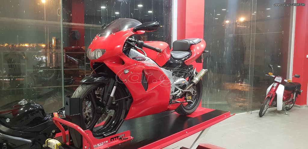

Αυτό είναι παιδιά! Θα έβαζα φωτό αύριο από πίστα αλλά με πρόλαβε!!!
Ωραίο είναι.
