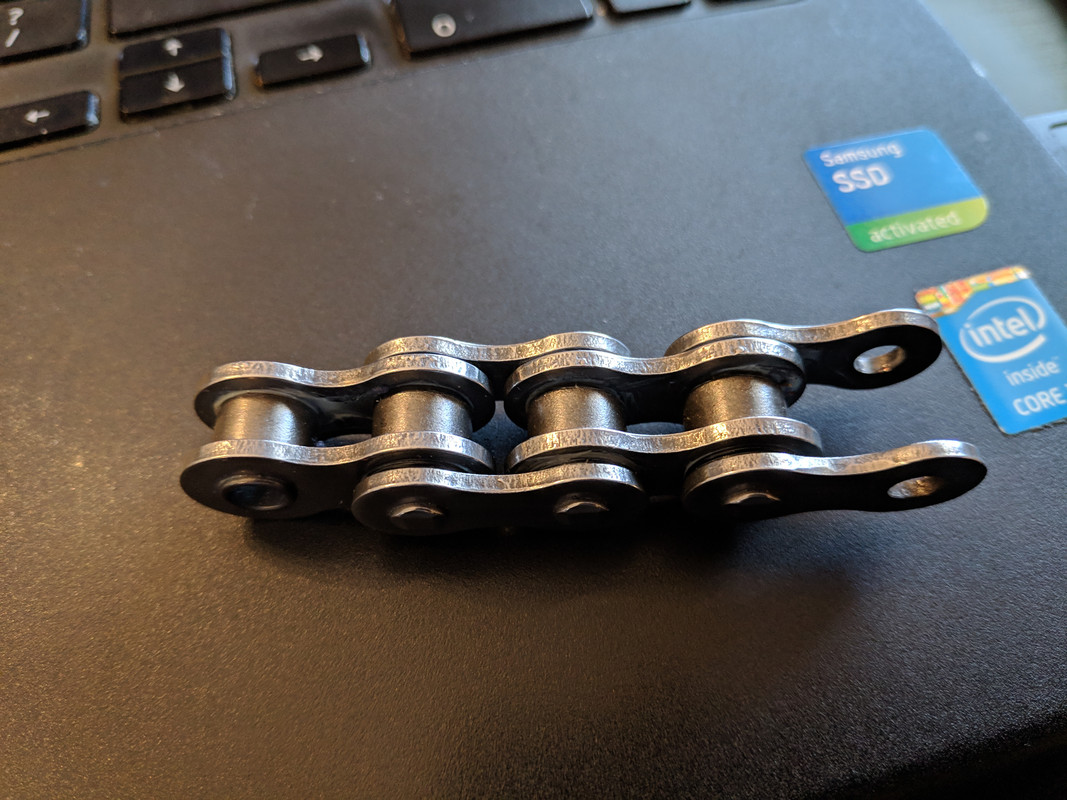

Θέλουμε να αλλάζουμε αλυσίδα σε ένα μηχανάκι που από τας γραφάς φοράει αλυσίδα μεγέθους 114. Επειδή όμως τέτοιο νούμερο αλυσίδα δεν βρέθηκε, πήραμε μακρύτερη, μεγέθους 120.
Η απλή μέθοδος τη βάζουμε πάνω και βλέπουμε πόσο περισσεύει δεν ενδεικνύεται επειδή από την εμπειρία μου (σε άλλες αλυσίδες, μηχανημάτων) πάντα βγαίνει λάθος ο υπολογισμός και συνήθως κοντύτερη, οπότε στην περίπτωση μας αχρηστεύεται ολόκληρη. Επίσης το να τις βάλουμε δίπλα δίπλα και να τις μετρήσουμε δεν γίνεται (:dry:), η παλιά είναι σώβρακο.
Αναγκαστικά θα μετρήσουμε κρίκους να πάμε βάσει του μάνιουαλ.
Ετούτο το σχεδιάκι μας λέει πώς να μετρήσουμε links σε κλειστή αλυσίδα.
Προσέξτε ότι η πρώτη μέθοδος θα δώσει διαφορετικό αποτέλεσμα σε σχέση με τις άλλες
Να υποθέσω τότε ότι (σύμφωνα με το σχεδιάκι) θα μετρήσουμε 112 πειράκια + 2 της ασφάλειας;
Να μετρήσω 56 [=(114/2) - 1] εξωτερικά πλακάκια συν ένα η ασφάλεια;
Να μετρήσω 114 κυλινδράκια; (μάλλον το πιο σωστό;)

Ε ξέρω γω ρε συ, κάνε ένα σημαδάκι σε ένα κρίκο, ή βάλε μια κλωστή ή μέτρα από τον κρίκο της ασφάλειας, κάτι να μείνει που άρχισες το μέτρημα τέλος πάντων, και μέτρα 1, 2,3,.... μέχρι να φτάσεις στον αρχικό κρίκο. Μην ξαναμετρήσεις τον αρχικό κρίκο.
Πόσο ''μεθοδο'' μπορεί να θέλει αυτό;
Μου θύμισες το ανέκδοτο με τους μαθηματικούς στο τρένο, που ο ένας μέτραγε κεφάλια αγελάδες, ο άλλος αυτιά και διαιρούσε με 2 και ο τρίτος πόδια και διαιρούσε με 4....
Για να σε βοηθήσω, την αλυσίδα την κόβεις σωστά και χωρίς να μετρήσεις τίποτα, ποτέ.
Πας τον τροχό στην ΤΕΡΜΑ ΜΠΡΟΣΤΑ θέση στο ψαλίδι, φορας την αλυσίδα (χωρίς να ενώσεις τίποτα). Εφαρμόζεις τα ελεύθερα άκρα πάνω στο πίσω γρανάζι και βλέπεις ΠΡΑΚΤΙΚΑ ΜΕ ΤΟ ΜΑΤΙ, πόσο περισσεύει, ε εκεί σημειώνεις και κόβεις με τον τροχό το περίσευμα. Προσοχή μόνο, μέσα κρίκο με μέσα κρίκο πρέπει να φτάσεις δίπλα-δίπλα σε δόντι, για να τα κλεισει ο κρίκος της ασφάλειας.
Αν ΤΥΧΟΝ ΔΕΝ φτάνει για λίγο η αλυσίδα στην τέρμα μπροστά θέση, τότε θα βάλεις +2 κρίκους και θα τραβήξεις τον τροχό πιο πίσω από την αρχική τέρμα μπροστά θέση.
Μπορεις για να μην λύνεις καπάκια, να την ενώσεις πρόχειρα με την παλιά, νεκρά στο κιβώτιο, τραβάς την παλιά και αυτή τραβάει την νέα μέσα, και έτσι την κάνεις οδηγό να μπει η νέα στην θέση της. Μετά βγάζεις την παλιά φυσικά.

Ας το πάμε αλλιώς γιατί όντως των θετικών επιστημών είμαι και δεν χρειάζομαι υποδείξεις πώς να μετρήσω. Υποδείξεις χρειάζομαι για τα off by one λάθη.
Όταν σου λέει "114 links" σε κλειστή αλυσίδα προφανώς ξέρουμε τι μετράμε; Όταν σου λέει το κουτί "120 links" το κομμάτι που έχουμε στα χέρια ανοιχτό, τι μετράμε; Τα πιράκια; Τα πλακάκια; Τα καρουλάκια; Όταν κλείσει η αλυσίδα με την ασφάλεια, θα μετρήσει στο σύνολο;
Μάστορας μου έχει περάσει αλυσίδα που ήταν ακριβώς αγορασμένη στο κουτί και την κόντυνε γιατί μπερδεύτηκε σε αυτό το σημείο. Ευτυχώς είχε περιθώριο η ρέγουλα.

Εφόσον ξέρεις ότι αυτή που φοράς (η παλιά) είναι 114 μια πρακτική λύση θα ήταν να την αφαιρέσεις και να μετρήσεις είτε πλακάκια είτε πείρους. Με αυτόν τον τρόπο αποφεύγεις την όποια ασάφεια για το τι μετράς/ αν υπολογίζεται η ασφάλεια ή όχι.

Άμα είσαι των θετικών επιστημών, σκέψου θετικά.
Μετράς την παλιά, και υπολογίζεις και τον κρίκο του κλεισίματος; Ε στην νέα, θα μετρήσεις το ίδιο και στον κρίκο του κλεισίματος
Μετράς την παλιά και ΔΕΝ υπολογίζεις τον κρίκο του κλεισίματος; Ε στην νέα, ΔΕΝ θα μετρήσεις το ίδιο και τον κρίκο του κλεισίματος.
Ότι κάνεις στην παλιά, θα κάνεις και στην νέα. Πόσο πιο θετικό μπορεί να είναι αυτό;
(ναι, όταν τα μανιουαλ λένε Χ κρίκους, μετράνε ΚΑΙ τον κρίκο κλεισίματος)
(κρίκος, είναι ότι έχει τρύπα στην μέση να μπει δόντι γραναζιού)

ΞΑΝΑΤΟΝΙΖΩ, προτιμότερο είναι να μην μπεις ΠΟΤΕ στην διαδικασία να μετρήσεις παλιά και να κόψεις ανάλογα την νέα, και αντί της 2 σταδίων διαδικασίας, να κάνεις ΑΠΕΥΘΕΙΑΣ με 1 στάδιο διαδικασία την εφαρμογή της νέας αλυσίδας πάνω στην μοτοσυκλέτα σου. Η -θετική- διαδικασία περιγράφτηκε ήδη.

Λεπτομέρεια που δεν είπα πριν: Ο λόγος που καλύτερα να κόψεις στην πράξη την περισσεούμενη αλυσίδα πάνω στο γρανάζι, από το να μετράς και να υπολογίζεις θεωρητικά βάση του τι λέει το μάνιουαλ, είναι ότι το μανιουαλ αναφέρεται στην εργοσταστιακή κατάσταση. Αν όμως ο προκάτοχος, έχει αλλάξει την εργοστασιακή κατάσταση π.χ. έχει βάλει ένα δόντι μεγαλύτερο γρανάζι μπροστά, θα πας να κόψεις 114 που λέει το μανιουαλ και όταν πας να την βαλεις απανω.... θα ανακαλύψεις ότι δεν φτάνει και ήθελες 116.
