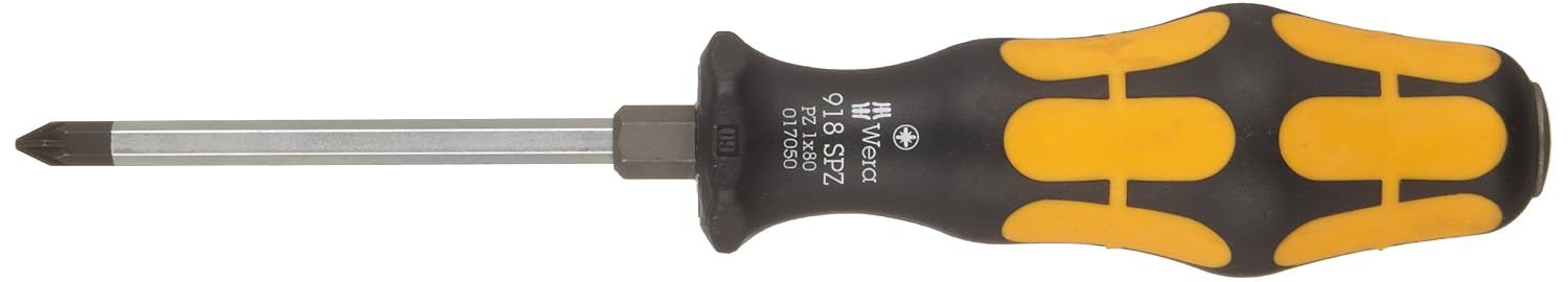

Πιο εύκολο και φτηνό, με μικρότερη πιθανότητα να καταστρέψεις τη βίδα , το χέρι σου και το μηχανάκι όλο.
Βρες κατσαβίδι Pozidrive no2 (PZ2) ή 3, ότι ταιριάζει, με τη βίδα , που να έχει εξάγωνο στη λαβή. Όπως αυτό:
Το βάζεις καλά μέσα στη βίδα, το χτυπάς και λίγο να κάτσει καλύτερα. Πιάνεις κι ένα γερμανικό κλειδί (10 συνήθως.)
Ενώ πατάς τη βίδα μέσα με όλο σου το είναι, βάζεις το κλειδάκι προς τη λαβή και ξεβιδώνεις με το γερμανικό. Και ελπίζεις να ακούσεις το "κλίτς"
Έτσι άνοιξα χθες καπάκι από υγρά φρένων που είχε να ανοίξει περίπου 10 χρόνια.
