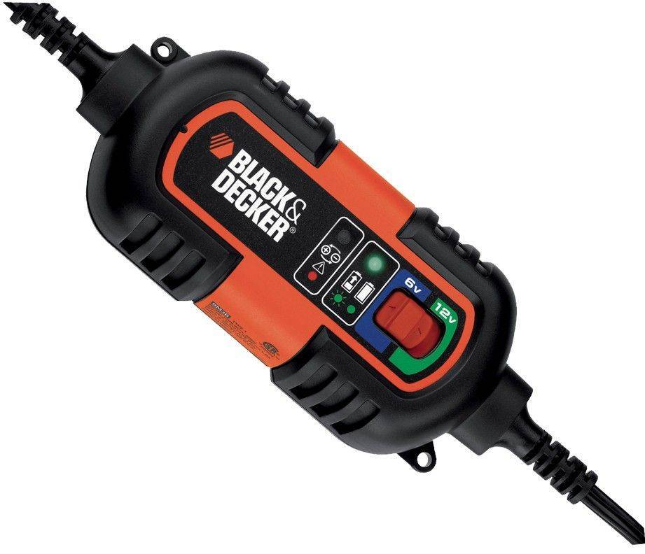

Χρειαζομαι ενα συντηρητη-φορτιστη.
Εχω κατα νου τον BDV090 στα 35€
Εχω ακουσει και για τους optimate και τους ctek που ειναι πιο ακριβοι βεβαια,αξιζει να δωσω κατι παραπανω για αυτους ή και B&D θα κανει την δουλιτσα του?
Καποιοi φορτιστοσυντηρητες γραφουν για AH για τον b&d  δεν μπορω να βρω,αλλοι λενε πανω απο 30ah αλλοι απο 1,2ah ξερει κανεις ποσα ειναι ο B&D? η μπαταρια μου ειναι 7ah.
Πιο πολυ με ενδιαφερει η συντηρηση.

καλημέρα! έχω τον B&D εδώ και 4 χρόνια! τον χρησιμοποίησα πάρα πολύ ειδικά στο αυτοκίνητο όπου έβγαλα 1 χρόνο γεμίζοντας την μπαταρία σχεδόν μέρα παρα μέρα τον χειμώνα γιατί δεν μπορούσα να την αλλάξω!
βγάζει 1Α έξοδο είναι μια χαρά για μότο ΑΛΛΑ το κακό είναι ότι δεν ξεκινάει να φορτίζει την μπαταρία αν δεν πέσει πολύ και αυτό μου την σπάει! π.χ στα 12,6 ή 12,5v δεν θα την ξεκινήσει όπως κάνουν άλλοι με καλύτερο τσιπάκι! αν μπορείς να πάς σε έναν καλό optimate κάντο!

Αυτο οντως ετσι οπως το λες ειναι κακο.δηλ αν τον εχω για συντηρηση δεν θα μου κραταει την μπαταρια πανω απο 13v?
Honda NC700XD '12
Πλήρως φορτισμένη AGM σημαίνει 13,0-12,9V. Εκεί πρέπει να διατηρείται. Το παραπάνω δεν το θέλουμε καθώς σημαίνει υπερφόρτιση, αύξηση της θερμοκρασίας, αεριοποίηση, στέγνωμα τελικά της AGM...
Τα 14,4V είναι απαραίτητα για να ξεπεραστεί η εσωτερική αντίσταση της μπαταρίας μολύβδου και να μπορέσει να δεχθεί τα φορτία και να φορτίσει...

Αρα κανω στην ακρη τον BD.
Αν μιλησουμε για συγκεκριμενα μηχανηματα Ctek xs 0.8 υπαρχει καποιος της optimate που αξιζει να βαλω κατι παραπανω να το παρω?ή μενω στον ctek?
Αν μπορεις μπες στον κοπο να μου πεις μοντελο και διαφορες με απλα λογια,την τιμη την βρισκω :P

Παιδες τελικα πηρα τον ctek xs 0.8 απο τον gee.
Ξερεις κανεις ποτε γυριζει σε συντηρηση? εδω και ενα 24ωρο ειναι στο σταδιο 5 και κραταει την μπαταρια στο 13,7V,τον εχει κανεις να με διαφωτισει?
Honda NC700XD '12
Αν έχει φτάσει στο στάδιο 5 (float charge) είναι πλήρως φορτισμένη. Αν κατάλαβα καλά από το manual θα μείνει εκεί για 10 μέρες, και μετά πάει στο 6ο...
Στο 5 εφτασε (μεταξυ 2 ωρων που κοιταξα,δηλ ισως και λιγοτερο) τωρα την κραταει 13,7V. αρα ειμαι οκ και περιμενω :P
