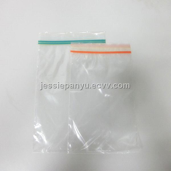

Καλα τα φερμουαρ, αλλα εχουν ολα ενα κοινο. Δεν ειναι αδιαβροχα. Πλεον υπαρχει πατεντα απο την Goretex αρκετα απλη, πιο ανθεκτικη απο τα φερμουαρ και 100% αδιαβροχη. Χρησιμοποιει την ιδεα απο τα πλαστικα σακουλακια. :_thumbsup:
Σιγουρα τα εχετε δει ολοι. Απλο και εξυπνο.
Στεφανή η πρώτη φωτό δεν φαίνεται.
KTM 1190 Aventura Honda Το τελω Αννιτα
Τωρα ? :D
