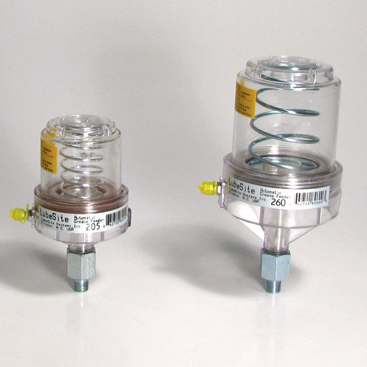

Γενικά, για μοτό δεν υπάρχει κάτι σαν εφαρμογή. Τα περισσότερα συστηματα, ειναι για φορτηγά και Caterpillar.
Αυτόματοι γρασαδόροι με ελατηριο που όσο αδειάζει, το ελατηριο σπρώχνει.
Κατασκευη απο Lexan ή συνδυασμός με ανοξείδωτη βάση για περιβάλλοντα με χημικά, εχουν 3 ελατηρια διαφορετικης σκληρότητας = αλλάζει η παροχή.
Γεμιζει απο μπροστα με κοινό γρασαδόρο.
Μεχρι NLGI 2.
Ειχα πειραματιστεί με εναν μικρό 202, στο ψαλίδι του DR....
