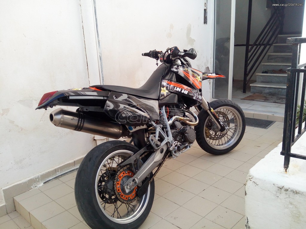

Τον πηρα ενα τηλ. επειδη ενδιαφερεται ενας φιλος.
Οκ ολα κομπλε ολοσωμη ακραποβιτς+fcr+θα βαλει καινουργια λαστιχα+λιγα χιλιομετρα(οντως) και γενικα πολυ καλο.
Αλλα....
Λεεϊ του κανουν κολπα τα ηλεκτρικα του καιει καμια λαμπα και η μιζα μια γυρναει μια οχι.
Εχουμε καμια ιδεα τι παιζει να ειναι αυτο? Μπλεξιμο ακουγεται αλλα δεν ειμαι και σιγουρος.
Κατι για ανορθωτη μου ειπε μαστορας, αλλα μηπως ειναι τιποτα πιο χοντρο?

Κατεβασμα μοτερ για μηχανακι με 10κ χιλιομετρα δεν υφισταται. Εκτος αν ειναι ψευτικα και εχουν παιχτει μπινιες, πραγμα που ποτε δε μπορεις να το ξερεις. Στο τηλεφωνο παντως δε φανηκε κατι τετοιο αλλα ποτε δε ξερεις. Τωρα αμα ο αλλος θελει να κανει του κοσμου τα χιλιομετρα κοιταει λαθος μηχανακι και ισως λαθος κατηγορια γενικοτερα anyway.
Οκ το ακριβοτερο εχει περισσοτερες πιθανοτητες να ειναι καλυτερο, αλλα πατα lc4 και δες τι μηχανακια παιζουν απο 1000 μεχρι 2000 και πες μου ποσα βρηκες στο 2χιλιαρικο να ειναι χειροτερα απο αυτο και ποσα ειδες στα λεφτα του να ειναι για παλιοσιδερα.
Τελοσπαντων ολα τα μεταχειρισμενα εχουν ενα ποσοστο τυχης μεσα τους. Εγω το μονο που μπορω να πω ως εκτιμηση ειναι οτι το συγκεκριμενο μηχανακι, δεδομενης της τιμης του, θα δωσει στον κατοχο του πολυ περισσοτερες χαρες απ' οτι λυπες. Και στο τελος της ημερας αυτο ειναι το περισσοτερο που μπορει να ζητησει καποιος ειτε αγοραζει μηχανακι(ειδικα μεταχειρισμενο), ειτε ψαχνει γκομενα, ειτε δουλεια, ειτε μετακομιζει, ειτε οτιδηποτε αλλο που εχει μεσα τον παραγοντα αγνωστο.
Επανερχομαι ομως. Μπορει καποιος που το κατεχει λιγο να κανει μια εκτιμηση για το τι μπορει να παιζει με τα ηλεκτρικα?

Καλο ειναι αν ψηθειτε να το δειτε απο κοντα νανπαρετε ενα πολυμετρο μαζι σας (εχει με 8-10 ευρω που κανουν τη δουλεια) για να δειτε ποσα βολτ φερνει στην μπαταρία, επειδη δεν το γνωριζω σαν μοντελο δεν ξερω τι παιζει με τον ανορθωτη του, αν ειναι στα τελευταια του και δεν κανει σωστη σταθεροποιηση.
Το οτι δεν μιζαρει μπορει να οφειλετε σε διαφορους παραγωντες, αλλα για ναντο τσεκαρετε θα πρεπει να κανετε καποια βηματα ελεγχου.
Μπορει να φταιει η μιζα, μπορει να φταιει το μπουτον, μπορει να φταιει η συνδεση μπουτον-μιζας, μπορει το καλοδιο που δινει ρευμα απο τη μπαταρια στο μπουτον, μπορει το καλοδιο που δινει εντολη στο μπουτον ή και το κουμπι της μιζας να μην κανει σωστη επαφη, επισης μπορει σε κανενα σημειο της πλεξουδας να εχει φθορα το καλοδιο της εντολης και να μην κανει παντα επαφη.
Το κοστος μπορει να ειναι απο ελαχιστο εως αρκετα τσουκτερο (αν θελει μιζα π.χ.)
Απλα για να καταληξεις θα πρεπει να σπαταλησεις αρκετη ωρα με δοκιμες.

Παιζει παντα το ενδεχομενο να μη συνδεονται καν μεταξυ τους η μιζα και οι λαμπες.
Μπορει απλα να θελει καρβουνακια και η λαμπα να καιγεται απλα γιατι εχει υγρασια καπου η καλωδιωση της.
Και εμενα μου καιει του parking ενα λαμπακι και απλα το αφηνω καμμενο,δε χρησιμοποιειται πουθενα.

Ο τυπος το εχει καιρο με μανιβελα και οπως μου ειπε "εχει πονεσει το ποδι του", οποτε αν ηταν κατι τοσο απλο οσο τα καρβουνακια θα το ειχε φτιαξει πιστευω.

Το θεμα ειναι,ξερεις αν δεν ειναι αυτο?
Αυτος μπορει και να συνδυασε τις λαμπες με τη μιζα και να μη πηγε το μυαλο του εκει.
Ρωτησε το,γιατι μπορει να ειναι κατι πολυ απλο τελικα.Συμβανει..

Ουτε ο ιδιος ξερει τι ειναι. Μου ειπε το κλασσικο "μονο να το πας σε εναν ηλεκτρολογο να το φτιαξει" και το "ετσι ειναι ολα τα KTM" που ειναι κλασσικη παπαρολογια.
Αν ηταν κατι απλο θα το ειχε φτιαξει πιστευω. Τα πηνεια οκ με ενα 200ρι βαζεις καινουργια. Ανορθωτης το ιδιο. Μην παιζουν πιο περιπλοκα πραγματα σκεφτομαι και θελει ενασχοληση τρελη απο μαστορα και δε βγαινει ακρη.
Απο την αλλη σε αυτα τα λεφτα who cares, απλα επειδη ο φιλος μου εχει αλλεργια στους μαστορες και δε θελει να ασχοληθει νομιζω δε γινεται να το παρει.
