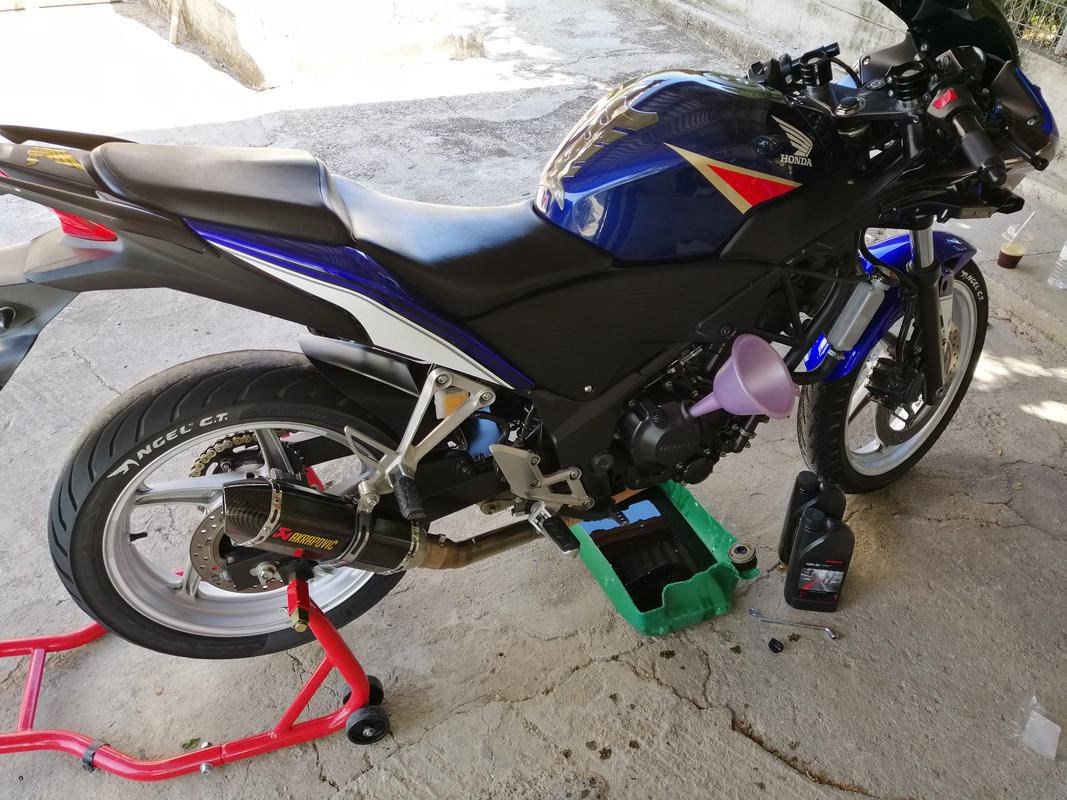

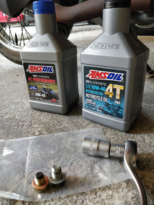

Honda Innova i (125cc)
Αλλαγή λαδιών και αντικατάσταση της εργοστασιακής ταπας καρτερ με μαγνητική. Ξαναμπαίνουν οι ταχύτητες σαν βούτυρο. Με το μπλέ καπάκι το παλιό, με το μαύρο το καινούργιο IMG-20190921-183512.jpg

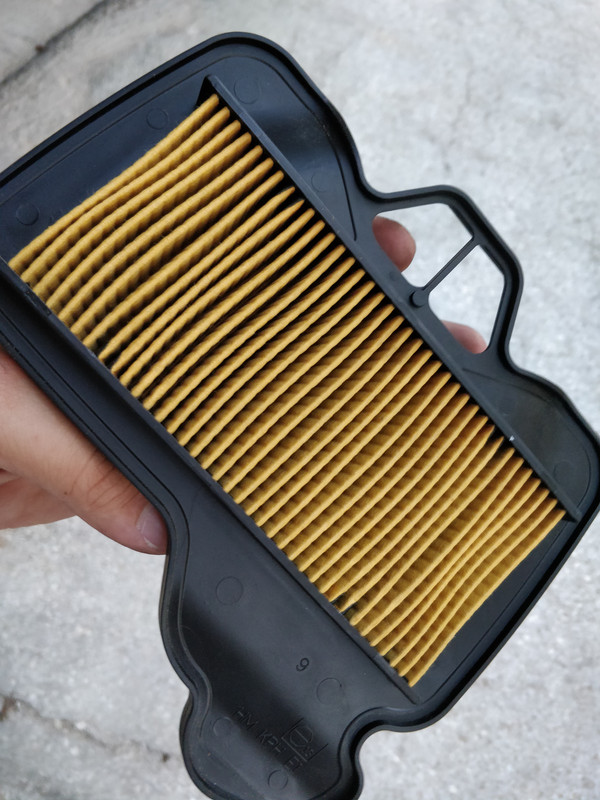

Βγήκε και το φίλτρο αέρος να καθαριστεί έχοντας κανει 7.000 χιλιόμετρα (ειχε ξανακαθαριστει στο παρελθόν) και ειναι ακομα σαν καινούργιο, δεν πέταξε καθόλου σκόνη (θα αλλαχτεί βέβαια στα 12.000 που λεει το manual) IMG-20190921-191638.jpg
