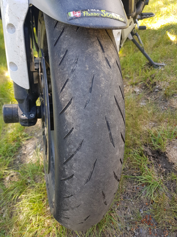

Χθες, λάστιχα.
S22.
Τα ΤΤ έφυγαν, δεν μου άρεσαν, το πίσω με το ζόρι 4.000 έβγαλε.
