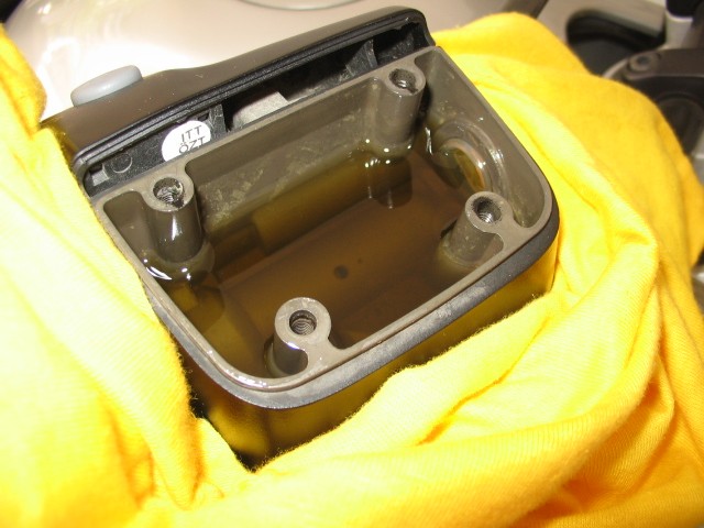

Τυλίγουμε το καθαρό πανί γύρω από το δοχείο των υγρών φρένων με τέτοιο τρόπο ώστε ακόμα και να μας στάξει υγρό απ έξω κατά την αφαίρεση του καπακιού , ή όταν βάζουμε υγρά, να μην τρέξει πάνω στις βαμμένες επιφάνειες.
Καθαρίζουμε προσεκτικά το δοχείο των υγρών φρένων ώστε να μην υπάρχει κάποιο σκουπίδι που μπορεί να πέσει μέσα στο δοχείο κατά την αφαίρεση του κουμπώματος.
Στην συνέχεια ξεβιδώνουμε το καπάκι του δοχείου (στην δική μου περίπτωση είναι μεταλλικό καπάκι με 4 βίδες, σε εσάς μπορεί να είναι πλαστικό το δοχείο και να θέλει απλά ξεβίδωμα το πώμα του)
Εδώ ανοίγουμε το δοχείο. Προσέξτε το τυλιγμένο πανί γύρω του όπως είπα πιο πάνω.
Κι εδώ είναι πλέον ανοιχτό
Εδώ θα ζητήσω συγνώμη γιατί παρέλειψα να τραβήξω μια φωτογραφία την ελαστική μεμβράνη που βρίσκεται στο καπάκι, γιατί όταν αφαιρούσα το καπάκι, αυτή έμεινε πάνω σε αυτό και ξεχάστηκα. Εσείς λοιπόν, αν η μεμβράνη δεν μείνει πάνω στο καπάκι, την βγάζετε με προσοχή για να μην πεταχτούν σταγόνες υγρών, αλλά και να μην την σκίσετε.
Αφού λοιπόν έχουμε ανοίξει το δοχείο και έχουμε αφαιρέσει την μεμβράνη, πηγαίνουμε στην μία από τις δύο δαγκάνες (εκτός κι αν έχουμε μία) και προσαρμόζουμε το διάφανο σωληνάκι πάνω στον εξαερωτήρα που υπάρχει, και την άλλη άκρη του σωλήνα την βάζουμε μέσα στο δοχείο που έχουμε βρει για τα παλιά υγρά

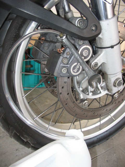

Με το σωστό κλειδί, ξεσφίγγουμε τον εξαερωτήρα μία ολόκληρη στροφή από την στιγμή που θα ξεσφίξει και βλέπουμε ότι αρχίζουν να τρέχουν τα υγρά μέσα στο διάφανο σωληνάκι προς το δοχείο. Προσέξτε το χρώμα που έχουν τα παλιά υγρά γιατί θα σας χρειαστεί στην συνέχεια.
Από δω και κάτω χρειάζεται προσοχή, γιατί αν ξεχαστούμε θα χάσουμε τον στόχο. Δηλαδή την αποφυγή της αναγκαστικής εξαέρωσης.

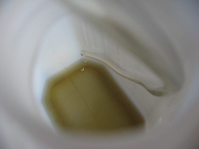

Κοιτώντας το δοχείο των υγρών, θα δούμε πως η στάθμη κατεβαίνει αργά και σταθερά. (Μην αγχωθείτε, η στάθμη κατεβαίνει πολύ αργά από την στιγμή που θα ξεσφίξετε τον εξαερωτήρα). Εμείς λοιπόν δεν πρέπει σε καμία περίπτωση να αφήσουμε το δοχείο να αδειάσει εντελώς. Μόλις κατεβαίνει περίπου στο 1/3 της χωρητικότητάς του, εμείς με το καινούριο μπουκαλάκι υγρών φρένων συμπληρώνουμε ξανά έως την ένδειξη Max του δοχείου μας.
Αυτό το κάνουμε μερικές φορές ώσπου να δούμε το χρώμα των υγρών μέσα στο διάφανο σωληνάκι να αρχίσει να γίνεται πιο διάφανο, πράγμα που σημαίνει πως τα καινούρια υγρά, έκαναν την διαδρομή τους και έφτασαν στην δαγκάνα με τα παλιά υγρά να είναι πια στο δοχείο που μαζεύονται.
Εδώ φαίνεται η πατέντα που σκέφτηκα για να ακινητοποιήσω το τιμόνι. Με δύο λάστιχα δεσίματος εκατέρωθεν wink.gif
(η προσοχή που έπρεπε να δώσετε στο χρώμα των υγρών που έλεγα πιο πάνω όταν ξεκινούσαν τα παλιά υγρά να φεύγουν, είναι για να καταλάβετε πότε θα φτάσουν τα καινούρια υγρά στην δαγκάνα)
Κάνουμε ένα ακόμα γέμισμα με υγρά στο δοχείο μας και το αφήνουμε να αδειάσει για τελευταία φορά. Πριν αδειάσει εντελώς το δοχείο μας, σφίγγουμε τον εξαερωτήρα που έχουμε συνδεδεμένο το σωληνάκι και συμπληρώνουμε υγρά στο δοχείο υγρών μέχρι την ένδειξη max.
Aφαιρούμε το σωληνάκι από τον εξαερωτήρα, καθαρίζουμε ότι υπολείμματα έχουν μείνει πάνω του από υγρά και βάζουμε την τάπα του (αν έχει)
